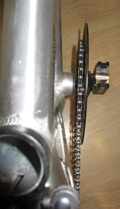

В течение года катания на одной ведущей звезде желание ставить передний переключатель только усилилось, но в течение года решение инженерной задачи не появилось (
Основная задача такая: имеется 40-мм алюминиевая труба (см. картинку), на которую предстоит присобачить переключатель (шоссейной группы 2200 или Сора, поскольку менять систему, кассету, манетки и цепь ни желания ни смысла нет)
Как на нее повесить переключатель? Ищу изящное (или хоть какое) техническое решение, и пока не нахожу. К более тонкой трубе (подпорной) не станет, ибо окажется впереди ведущих звезд.
Известно, что переключатели крепятся или хомутом на макс. диаметр почти 35мм, или на «ухо», которого на этой трубе нет, или кроншейном под чашку каретки (но не в этих группах оборудования (?)).
Хомут растачивать — оставшегося «тела» вряд-ли хватит. Не растачивать нельзя — не будет плотно прилегать + винт не завинтится, придется рассверливать.
Ухо приделывать? Но его винтить к трубе нельзя — в трубе подседельный вверх-вниз должен ходить, будет упираться. Варить к алюминию?
Буду рад любым мыслям и советам (ну кроме «Та забей!..» ))

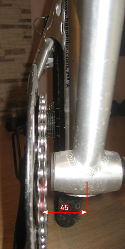

Кроме установки самого переключателя, еще возникает вопрос упора для рубашки тросика.
К тому же, передние переключатели рассчитаны на работу в пределах некоторого чейнлайна, который в данном случае непонятный и скорее всего слишком мал.

Samoveto, часто: перед- и после каждой поездки. Фолдер покупался именно из-за портативности. Сфотаю узел передних звезд (передней звезды) чуть позже.

Немного фоток и цифр. С чейнлайном похоже всё в порядке.
Все цифры в мм
(картинки прокручиваются внутри окошек или нажимаются).
