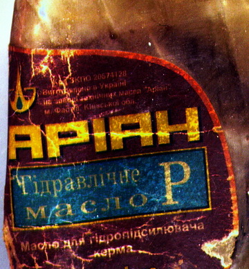

Повідомлення F.O.X. » 7.6.10 08:57
ариан гiдравлiчне масло Р (....с использованием пакета присадок, повышающих антиокислительные, моющие и противопылевые свойства) - с этикетки срисовал :)
трасформаторное не помню :-(

Повідомлення shapirus » 7.6.10 09:19
в какой направленности магазинах брать?
F.O.X.
Повідомлень:4004
З нами з:19.11.02 17:45
Skype:constfox
Звідки:Киев. Др. Народов
Re: И снова про смазки для цепи [отделено]
Повідомлення F.O.X. » 7.6.10 09:54
ессно - авто :)
Жить хочется лучше, а приходится веселее...

Повідомлення shapirus » 7.6.10 10:08
ессно - авто :)
я что-то масла "Р" гидравлического у производителя среди вот этих http://arian.com.ua/gidravl_masla.htm не нашел. ты не ошибся с маркировкой?
а можно вообще фото этикетки, если не трудно? было бы проще всего пойти и взять его, зная, как выглядит :).

Повідомлення F.O.X. » 7.6.10 10:24
вот :)

Повідомлення shapirus » 7.6.10 10:32
окей, цель ясна, спасибо)
