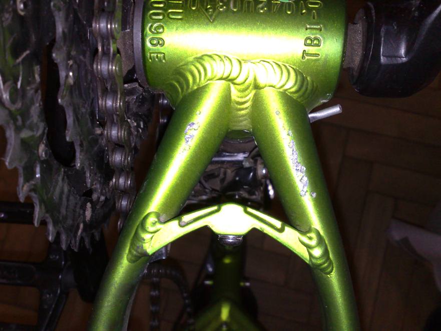

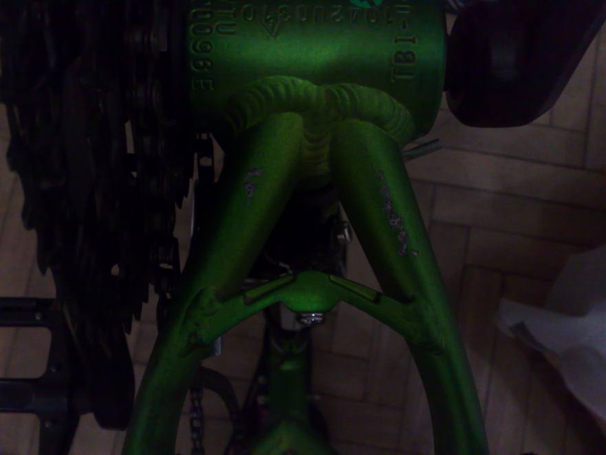

Вопрос 1: сняв подножку (крепится между нижних перьев рамы), обнаружил что она въелась своими зубъями в раму. Еще давно начитался статей о том как ломаются рамы из-за всяких микротрещин и т.д. Меня мучает вопрос: окажут ли эти повреждения влияние на ее прочность? Ведь на нижние перья приходится немалая нагрузка, тем более что я люблю с шиком съехать с бровочки :cool: Я покупал велосипед в большей степени именно из-за рамы, чтобы апгрейдить его, поэтому для меня это важно. Выкладываю на фото повреждения - с другой стороны такие же впадины (чуть меньше). На фото выглядит как просто царапина, на самом деле там углубление где-то 1/4 - 1/2мм. Рама Trek 4300 2010.

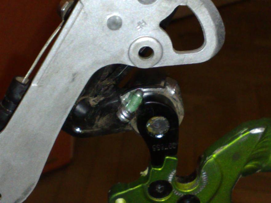

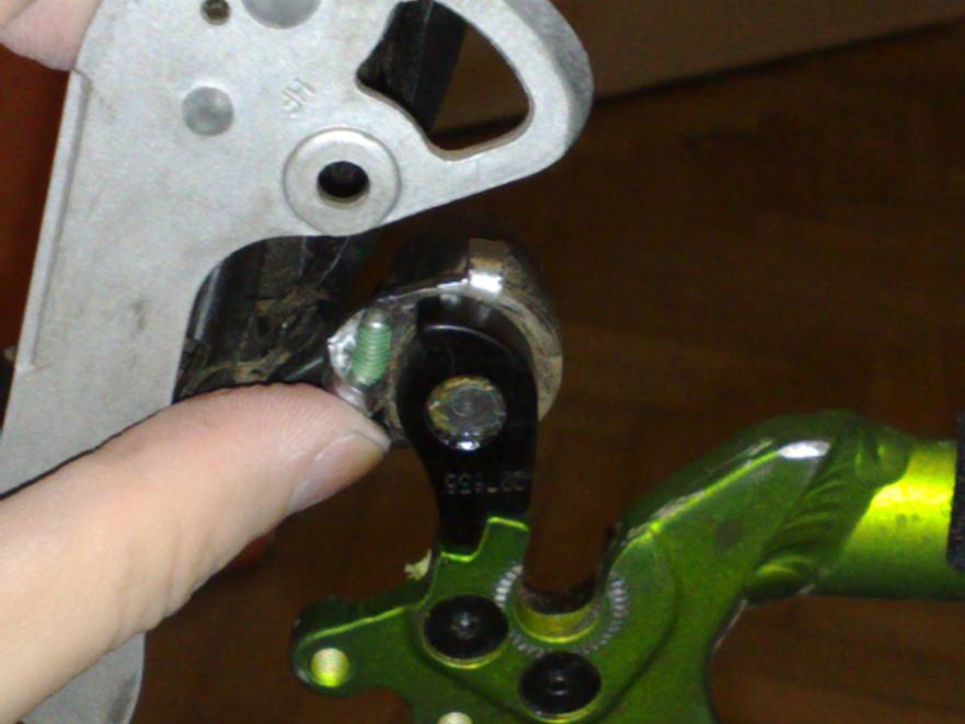

Вопрос 2: еще месяц назад настраивая перекидку заметил что на первых двух передачах ролик задевает большую заднюю звезду. Не нашел у себя настройку натяжителя цепи. Подумал что ну и ладно, все равно первыми двумя передачами почти не пользуюсь. Сейчас же, похоже, нашел все же эту настройку, но там погнут винт и на винте краска. Это действительно настройка натяжителя цепи? Почему погнут винт и почему на нем краска? Вряд ли было приложено такое усилие чтобы его погнуть. Перекидка Shimano Alivio.

Ответ № 1: да могут повлиять в будущем, все подножки оставляют царапины на раме, алюминий мягкий металл поэтому даже незначительное усилие оставляет отметины. Не рекомендую их устанавливать, но начинающие велолюбители упорно хотят иметь у себя подножку... Как вариант можете подложить кусочек резины.
Ответ № 2: Да позволяет настроить перекидку так, чтобы она не касалась роликом звездочек кассеты, лучше настраивать переключатель лучше в мастерской, т.к. неправильная / неумелая настройка может привести к поломке.
1: понял, придется подложить
2: понял на счет мастерской. Но все же интересует: то что он погнут-это так и должно быть?
нет. так быть не должно. возможно именно из-за этого болта ролик задевает кассету.
сходи в мастерскую. ну или в магазин где погупал. по гарантии должны поменять.
Этот винт должен быть ровным.
Просто замени его на новый и нормально настрой перекидку.
