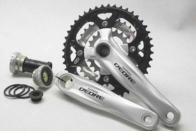

а что значит интегрированный ?
Это шатуны с полой осью и выносными подшипниками. ;-)
Это система с интегрированной кареткой, у Shimano такие есть в группах начиная с Deore и выше (еще есть парочка в несерийных компонентах, но вряд ли их получится купить отдельно):
Shimano Deore FC-M590-L
Shimano Deore FC-M590-S
