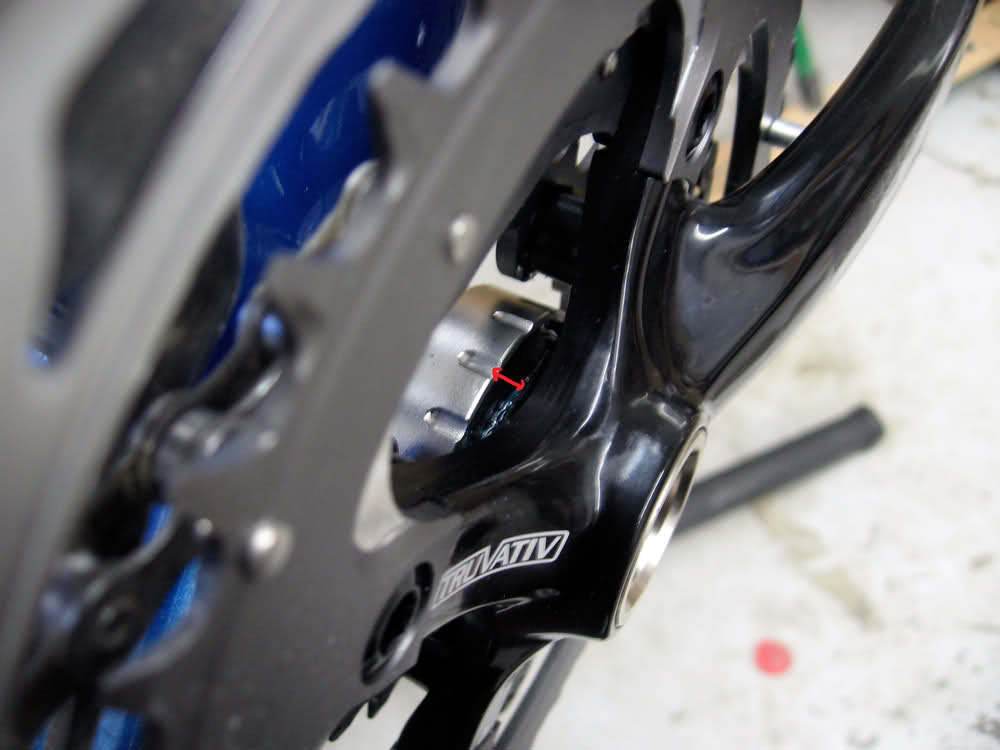

Была рама Мerida шырина каретки 68мм на неё была установлена данная система
Купил раму Kellys шырина каретки 68мм таже система становится с зазором около 5мм
Подскажите пожалуйста кто сталкивался как такое может быть?

Тогда еще такой вопрос: уверен, что нормально затянул болт на левом шатуне и шатун при этом полностью сел на ось? Там довольно приличный момент затяжки - больше 50Нм.
Ну и смотреть нужно, чтобы зазора не было именно между пыльником подшипника в чашке и выступающей внутрь площадкой вокруг оси на шатуне, потому что на фото этого не видно, а в том месте, где указано стрелочкой зазор между самим пауком и чашкой конечно будет. И еще, когда все собрано и стянуто болтом - шатуны не должны люфтить.

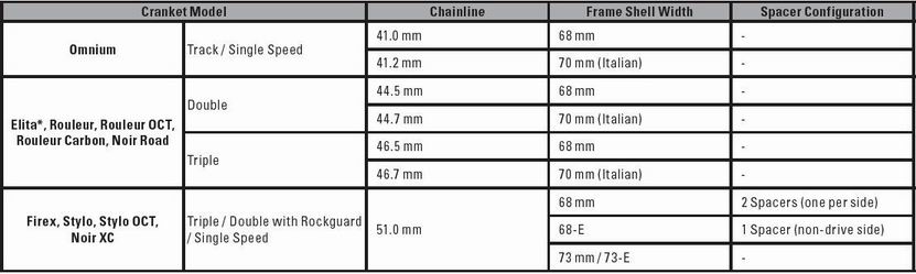

Для трувативовских чашек, устанавливаемых на 68мм кареточную трубу нужно два кольца (по 2,5мм толщиной).
Попробуй может другую мастерскую :)
года так до 2007-го - да.
на О.С.Т. сделали уже по-нормальному, 3 кольца (1 слева и 2 справа)
т.к. много было жалоб, что если каретка 73 мм, то Е-Type переклюк или успок под каретку нельзя поставить без сдвига чейнлайна.
как раз вчера на МТБРе встретил эту тему (курил вопрос успока под каретку)
Хм, возможно..
Однако в техмануалах до 2010 года включительно про это ничего не знают:
Ну и смущает, что система с кареткой как есть переехали с одной рамы 68мм (где все было нормально) на другую раму 68мм (и вдруг стало ненормально).

Зазор между пауком и чашкой как на фото. По теории он там и должен быть, и я с этим не спорю но раньше он был в пределах 1мм(то есть его небыло видно) сейчазже зазор около 5мм, на ходовые качества я думаю это сильно не отразится а вот вопрос грязезащиты правого потшипника становится актуальным :58:

Неа. ездить нельзя. Судя по всему ось не вошла в левый подшипник, если верить замерам - то зашла только на ~ 1 мм. Наверное в новой раме не все идеально по осям кареточного узла. Разбери, осмотри посадочное место на оси сразу после шлицов под шатун. Если есть закусы или потянутости на заходной фаске - подправь. Вставь ось с наружной стороны в левую чашку - проверишь заход в подшипник. Попробуй открутить на 1-2 оборота левую чашку и собрать систему. Не зажатая чашка может отцетрироваться по оси - будешь знать причину. Приведенная таблица мануала верна в т.ч. и для вариантов под 73 и 73-Е мм. Линейный размер не должен быть менее 73 мм, но может быть более на 2.5 мм.

ось заходит в левый подшипник полностью толькошто проверил. Конец оси выходит на 12,2мм. если открутить левую чашку и посадить паук то он плотно подходит к правому пыльнику без зазора но как только начинаеш закручивать левую чашку ось начинает отходить назад и в конце концов имеем тоже что и имели- зазор 5мм для грязюки :zopa:

Если ось садится в левый подшипник, и ты в этом уверен (высота выступа оси из подшипника одинаковая и в сборе системы и отдельно одетой левой чашке, и ты чувствуешь что чашка , одетая отдельно села на упор оси), то исходя из того что ты описывал выше на новой раме размер кареточного узла меньше на ~5 мм :grin: Проверь. Чудес в железе не бывает :^:
