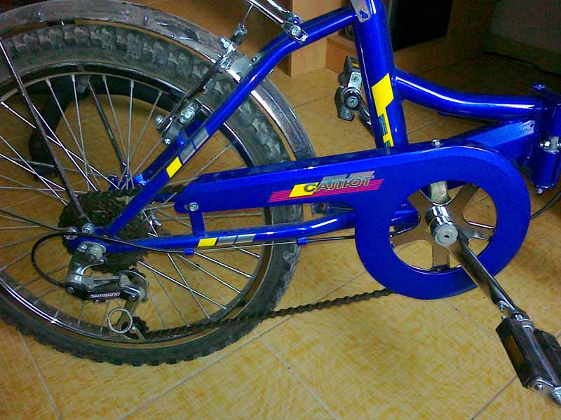

Есть у девушки велосипед Салют 20-ободной,6 ск
Но, как показала практика, крутить педали довольно сложновато в горку даже на самой маленькой передаче.
Впереди у него стоит всего 6 звёздочка ~40 зубцов
Так вот, хочется как-то облегчить нелёгкий путь велосипедиста-любителя путём замены большой звезды на более маленькую, либо добавить к существующей более меньшую, но там в существующей звёздочке 5 болтов (на фотке их немного видно), нигде не видел есть ли такие? А вообще думаю если не найдётся, то менять вообще всю систему вместе с шатуном, но это целое дело...
И вообще как ещё можно ещё понизить дифферинциал? Что посоветуете?

можна попробовать поставить семёрик шимановский -14-34 , только тогда защита цепи наверное будет мешать ... имно
