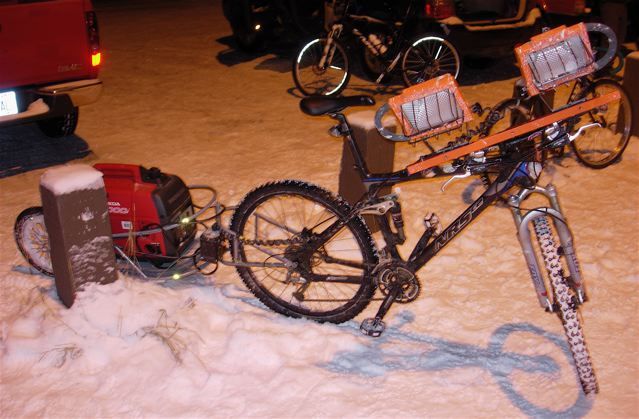

@noxin
Повідомлень:540
З нами з:26.12.11 16:48
Re: Мощная фара
Повідомлення @noxin » 2.1.12 21:32
Как нибудь так :grin:
Если объединить в систему и аккумулятор и генератор (динамо) можно добиться неплохих результатов по времени работы
