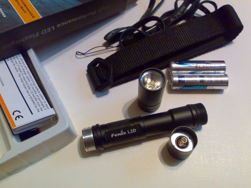

Задумал взять фонарь на шлем. Все что нашел - либо для шахтеров, спелеологов и монтажников, либо безумных денег стоит. Т.е. я готов заплатить за вещь адекватные деньги, но адеквата не встретил. В итоге обратил взор на китайский бренд Fenix. Возможны другие варианты - на любителя...Кому надо, тот найдет.... Fenix L2D Premium Q5 светит долго, ооочень ярко, пучок широкий и довольно равномерный. Весит мало, питание - 2 АА.

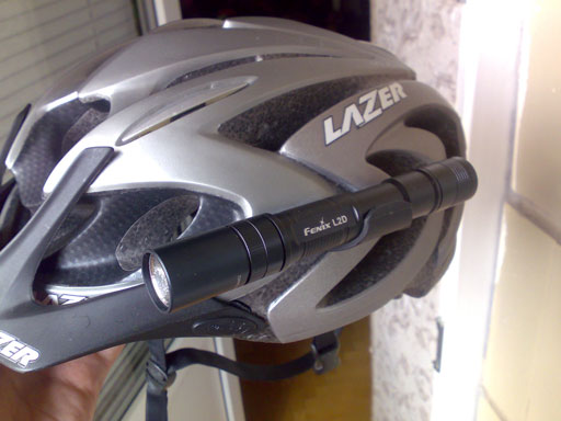

Вопрос крепления на шлем решил сначала примотав изолентой.... Это так, потестить... Тест удался.

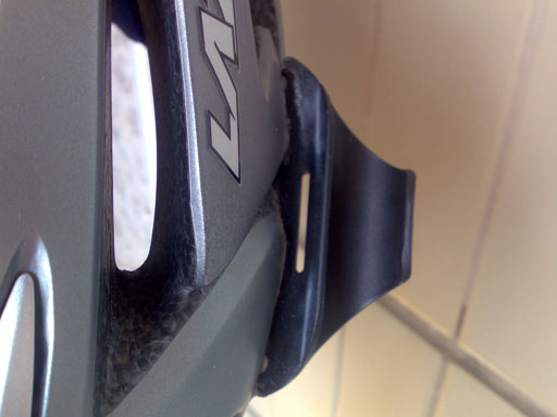

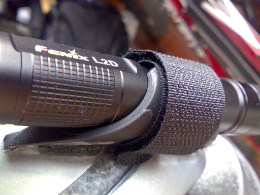

Случайно под руку попалось крепление на раму от насоса Author Race. Прикинул - фонарь идеально ложится и держится намертво, особенно если закрепить штатной липучкой.
Шлем Lazer Magma. По бокам есть большие сплошные участки. Вот там я и сделал прорези и на клей посадил заранее обрезанное крепление от насоса. Часть крепления, утопленная в шлем, не больше 1 см - чтобы шлем смог выполнять основную функцию:) По идее, при ударе все должно быть ок. - еще около 3 см "тела" шлема нетронуто.
Чуть-чуть перевешивает на бок.... но привыкаешь быстро. Можно было бы присобачить сверху, но тогда получился бы неслабый зацеп для веток. На большой скорости в лесу можно остаться висеть на дереве:)
Включать\выключать - очень удобно. Нажимаем кнопку в тыльной части фонаря. Легкими нажатиями регулируется стандартный режим (от 12 до 107 лм). Турбо режим (180 лм) включается поворотом головки фонаря, что вполне реально, если вставить резиновую прослойку между телом и креплением, чтоб тело не вертелось при повороте головки.
В итоге: за 335 грн. имеем велофонарь на шлем с широким пучком мощностью от 12 до 180 (!!!) лм, временем работы от 2-х суток до 2-х часов (турбо режим) с питанием от 2-х АА. Вес: 56 - грамм без элементов питания и крепления (крепление грамм 10 макс.). Достаточно герметичен - в полной ванной не пролезло в корпус за ночь ни капли.
1. Добавь тянущиеся страховочные жгутики с креплением к неподвижной части шлема (если оторвет вместе с креплением) и к фонарю.
2. Лучше зафигачить еще один такой справа и добавить на один из них рассеиватель. Будет ближний и дальний свет одновременно, и вид эстетичный.
Если ты о хлипкости крепления, то напрасно - приклеено намертво. Если выдернется, то с половиной шлема. Контакт с пористой сердцевиной и наружным слоем пластика полностью проклеен. Хотя для спокойствия души.... Но тагда его не снимешь на ходу и не оденешь быстро....
Вот тут согласен... Правда от одного фонаря света более чем... и пятно широкое, рассеиватель нафиг не нужен. Ну и вес х2.... Но зрелище полюбому будет еще то :2gunfire: От одного в турборежиме водители сразу тушат дальний.... если два на шлеме.... непонятно как оно будет восприниматься издалека на трассе, очень обманчиво в плане реального расстояния до источникков света
