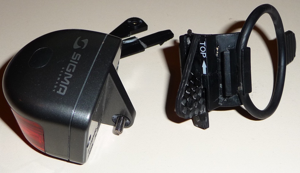

Сломалось крепление Sigma Diode которое между мигалкой и креплением к подсиделу..
вот эскизик..
как думаете стоит заморачиваться с его изготовлением или дешевле купить новую?..

купить новую)

если руки с правильного места - то почему бы и не сделать.

вертя ее в магазине мне показалось что можно стяжками прикрепить к рамке сидушки... хотя возможно для этого необходимо будет сделать отверстие или уши припаять.

С чертежом заморочился - молодец ! Конструктор, наверное! А сделать можно, только по чертежу изделие сложное, надо упростить и упростить можно.
да то так набросок..да конструктор таки )) есть правда и конечный вариант со всеми размерами..но )) показывали токарю..работа там наверное обойдется дороже чем мигалка (( ..есть идея сделать что-то похожее их куска жести ....
да можно прикрутить к мигалке что-то вертикальное и его уже стянуть..но всетки хотелось сделать так как было первоначально...

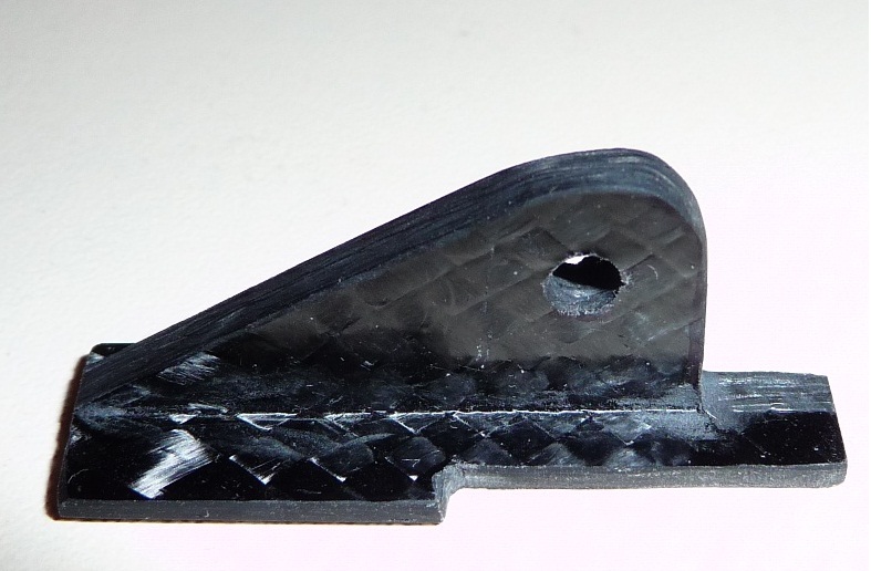

Хреновый ты конструктор.Не токарю, а фрезеровщику. Могу сделать из Т образного профиля углепластика или дюраля (если найду), могу сбросить телефон.
ну если бы у меня был знакомый фрезеровщик то как-то бы уже выточил..токарь фрезеровщик одного поля ягоды )) может и хреновый ))) точно не профи так как им не работаю..
углепластик не думаю что будет надежней чем пластмасса которая была ..дюраль уже как-то получшей..пиши в личку и желательно с ценой....
нужно просто зайти в ближайшую мастерскую и выпросить или выменять на "пиво" задник катафот (с креплением на подседелку). Вот крепление от этого катафота и прикрутить к мигалке
пы.сы Я сто раз так делал! (с)

100% согласен. Обычное крепление катафоты (если все время не снимаете и не надеваете на крепление эту мигалку), - и все проблемы решены.
Сделал )) Биг сенк..
