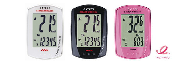

Cat Eye STRADA WIRELESS CC-RD 300W :good:
Отсутствие подсветки - совершенно до лампочки! Переключение - промахнуться не получится - клац всем корпусом!
Когда лёгкие сбои и ступор на 0 км/ч при езде - выход один - новая батарейка и всё оки-доки!
Альтернативы за многие годы так и не увидел! Так что две Страды на двух велах :crazy:
Ну и расцветкой в последнее время радуют :ok:
