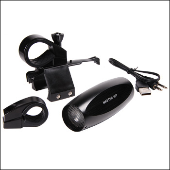

Долгое время зрело желание обзавестись велосипедной акустикой, ибо с наушниками кататься опасно.
И вот свершилось
[ссылки удалены]

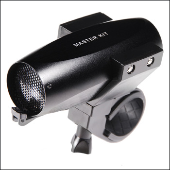

Почитав характеристики, я сделал вывод, что весьма неплохо было бы заполучить данный девайс.
Характеристики просты :
Небольшой динамик, встроенная батарейка, зарядка от USB (шнурок в комплекте).
Решившись, я обратился к товарищу, у которого есть возможность заказывать с dealextreme.
Описание томительного ожидание посылки я упущу, но было томно, т.к. немало девайсв заказал.
И вот, получивши девайс, я сперва удивился касательно его размеров, т.к., честно говоря, думал, что будет крупнее.
Немного фоток:
а еще девайс умеет делать так:
Потестил его я с плеером и сделал след выводы:
Неплохое и громкое звучание.
т.к. у меня айпод и свободно настраиваемого эквалайзера нету, то выбор пал на 2 режима:
"Мал. динамики" и "Уменьш. высоких"
Функция "гармошка" не влияет на качество звука

Итак, оставшись довольным, я начал думать как девайс прикрутить к велосипеду.
Рассмотрев подручные средстванашел следующее :
1. Коробку от крема для обуви (весьма плотный, но не хрупкий пластик), вот такой формы:
2. Крепление, которое раньше покупалось для фонарика, но не использовалось, т.к.
оно давало вибрацию на фонарик.
Отмыв и высушив коробку я очень обрадовался, т.к. девайс идеально входил в коробку
(немножко мешало колечко для крепления девайса к чему-нибудь).
В общем, получилось следующее:
вид уже немного модифицированой коробки
Суть модификации (на дне коробки прорезал отверстие для провода, сбоку коробки
отверстие для колечка, в крышке отверстие, размером с динамик)
Используемые материалы:
Приклеил крепление к корпусу:
Вставил динамик:
ЗАкрутил крышку:
В качестве удлинителя использовал когда-то купленный переходничек к айфону,
позволяющий подключать к телефону наушники с любой формой разьема:
Конечный результат:
Положение динамика настрою по время теста в деле (весной).
Сам динамик легко вынимается, достаточно открутить крышку.
Крепление тоже лего снимается с велосипеда.
Все идеально сидит и нигде не болтается.
Всем спасибо за внимание, катайтесь на велосипеде комфортно и безопасно!
