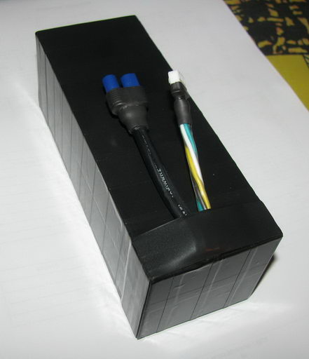

Перепаковал один акум под ксенон. Водонепроницаемый защитный корпус из стеклотекстолита (правда поверх еще должна быть термоусадка и провода балансные влом было переобжимать на черные *oops*). Акум литий-полимер 3S2P, емкость 111 Вт*час (эквивалент пальчиковых АА аккумуляторов - около 40 штук), ориентировочный вес 750 гр, кратковременный отдаваемый ток - 150А (случайно проверял советской стальной отверткой, за доли секунды подплавилась в месте контакта и стала горячая).
Copy of Copy of IMG_5927.jpg (30.5Кіб)Переглянуто 5310 разів

не слабо! литий ето хорошо:)

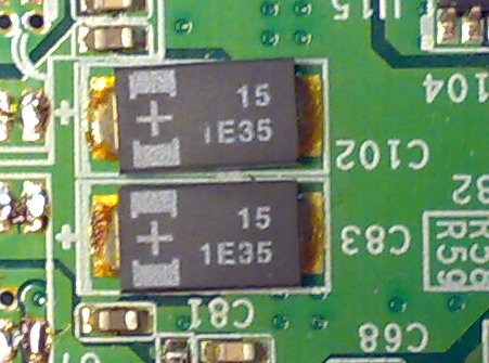

Помогите, пожалуйста, с расшифровкой емкости и напряжения кандеров.
насколько видно, это твердотельные "танталовые" кондёры 15В 1,3мкф каждый

Замер тестером показал 18мкФ. Так что надпись 15 скорее всего означает 15мкФ. А вот на сколько они вольт? Подозреваю что 35....

а в какой цепи стоят кандеры? какое напряжение цепи? ;-)
Да шо там думать, это скорей всего в цепи по питанию, сколько питалово?, поставь кондеры с напряжением больше чем питание и все, либо замерить на кондерах сколько вольт.
Мне эти кандеры надо было выпаять в другой девайс. Потому и напряжение нужно знать. Сама платка нерабочая. А вообще-то уже нашел другие, так что вопрос закрыт...

1Е3
такое обозначение было введено еще гдето в 30х годах как международный стандарт, Е заменяет запятую, и число ближайшее по розряду к подходяшему,
простыми словами 1Е3 , 5 это после тройки еще пять нулей, тобиж 1,3мкф, далее погрешность в тантала такой большой быть не может! даже если бы номинал 15, а в самом деле 18
