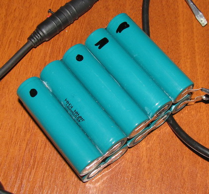

10 Вт от 1,5В - это 7А ток. Это ж где такие полуторавольтовые батарейки водятся которые умеют 7А отдавать длительно в нагрузку?
Не знаю насчет батареек, а вот такое чудо в параллель может выдать и гораздо поболее :grin:. (емкость по 4500 каждый, если не видно, Japan... правда 8 из 10 сдохли нафиг.. хоть и не мое, но жалко :grin: )
