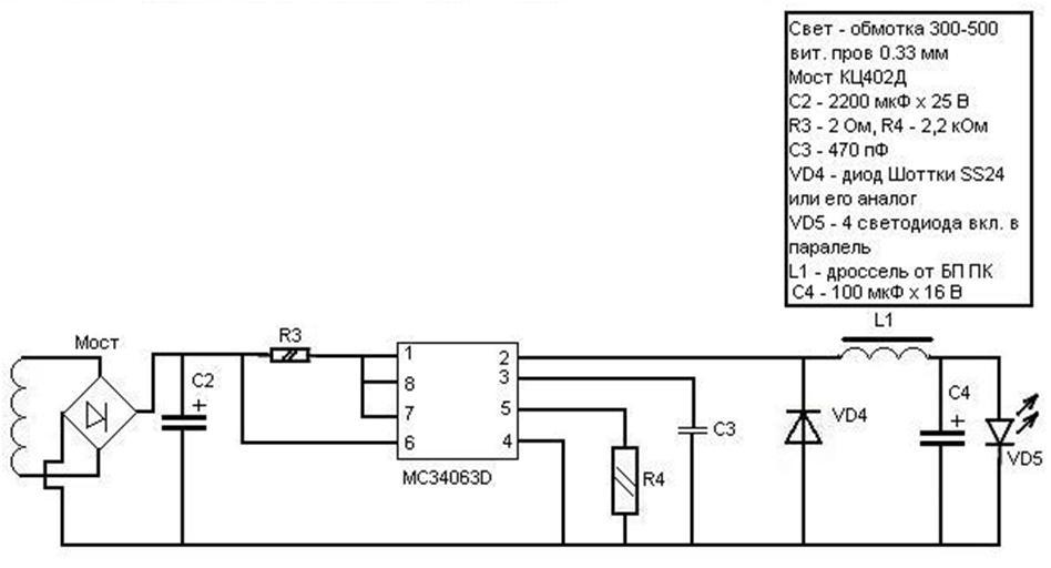

- допоможіть вирішити проблемку..., драйверок зібраний на МС34063 по такій схемці : (рисунок) , по даташиту має працювати з 5вольт починаючи ., в мене чомусь наблюдається така картинка , при 12 в. ,ток на СВД 750мА, (так налаштовував все ок), а при 6,2в, ток падає до 540мА.., теоритично ток повинен бути 750мА...?

Повідомлення AnalogDevices » 28.7.10 20:15
а с тепловыделением у тебя все нормально?...
Я б заживив схемку від лабораторного блоку і плавно змінюючи напругу від 5В до 12В поглянув як буде мінятись струм, чи плавно , чи може стрибкоподібно при досягненні певної напруги..

Повідомлення orex_ » 28.7.10 23:25
- при току до 750Ма все добре , при 800мА трошки тепленька мікросхема, при 840 \900 5 хв трошки гарячковата.
- обов`язково завтра попробую відпишу.
- сьогодні тестив Р7 , з драйверком..., 5 хв драйвер теплий (видає 2,4---2,5А) і гріється далі, довше не ризикнув ,драйвер сам не робив , купив ... попався получається на якійсь підробці.

Повідомлення W^W » 29.7.10 08:27
Все норм при такой схемотехнике. Хотя, должен меньше ток разниться...
Ведь ты стабилизируешь ток кристалла косвенным методом.
Считывает ток с резистора монитор пикового входного тока, а он имеет свое время срабатывания. И проверь осцилом импульсы при 6 и 12 В. Нет ли паразитных импульсов, на сколько меняется частота.
А вообще забей на эту мелочь, ведь, реально, на аккумах у тебя не будет такого разброса (заряд-разряд) напряжения.
Если литий, 3 акка последовательно, то диапазон будет 9-9.6 -- 12-12.3 Вольт, а значит ток на диоде у тебя будет в пределах 650-750 мА, и на глаз будет одинаково стабильно светить и радовать!

Повідомлення W^W » 29.7.10 08:59
Такие драйвера, если 5 мин. и теплый - вполне нормально, при комнатной температуре проработает без проблем, если нет откровенного косяка.
Недавно гонял по теплу свой макет драйвера для SST-90, при токе 9-11 А, (вых. мощность 40-45), КПД - 93%. Так вот, без внешнего теплоотвода, на платке диам. 40 мм., при комнатной (+20 С) температуре, работает сколько угодно. Тесты показали, что без принудительного охлаждения, он работоспособен при температуре среды до 40-45 град. Но это проблематично обеспечить и нет запаса, если драйвер сидит в голове с мощным диодом, температуры под 60-70 С доходят. #close_tema
Нужно обеспечить контакт. В ближайшее время переделаю.

Повідомлення orex_ » 29.7.10 21:51
- доброго,
получилася така картинка (осцилографа немаю):
5в =500мА;6в=610мА;7в=670мА;8в=700мА;9в=730мА;10в=710мА;11=760вмА;12в=730мА;...а далі був прикол з спец ефектом..., при спробі збільшити напругу на приборі (выпрямитель В-24) напруга на 12в ще трошки добавив ток на Випрям... піднявся до 0,5 -0,7А , на мультиметрі (міряє ток між СВД та драйвером ) 730мА і БАБАХ ... електроліт вхідний (16в 470мкф) розірвало і все потухло..., шкода якшо вилетів кристал, зара попробую замінити елект. побачим.
