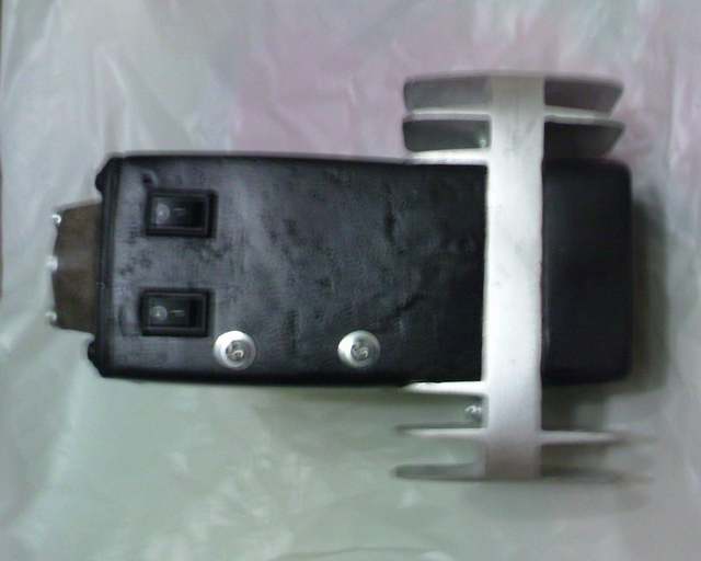

неа, я ему обеспечиваю хороший обдув))
просто теплый при езде
алю радиатор там то так "шоб було", корпус - медный
на остановках включаю режим послабее
ps вообще не понимаю зачем в велофарах здоровенные кулеры
Во-первых до 10 Вт, там, вполне, может быть далековато, китаезный драйвер дает на мах., скажем 2-2.2 А, вот и моща уже 7 Вт.
Во-вторых, таки да, радиатор ззади, только, чтоб было для балласта. ;-) Он заподлицо с корпусом и не имеет отношения к охлаждению набегающим потоком. А самой медной труби явно маловато для настоящих 10 Вт.
НО, Бешеный_бантик на то он и бешеный! #crazy_pilot

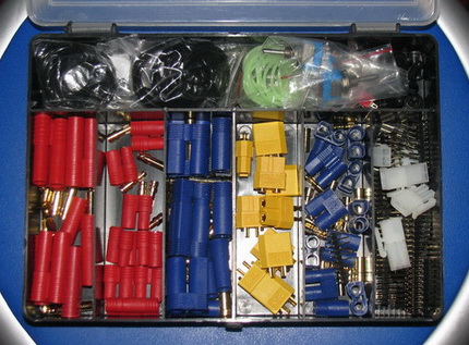

а я вот такие себе поставил
Перебрал кучу разъемов и тоже на них остановился. Вот ненужного добра теперь валяется :grin:

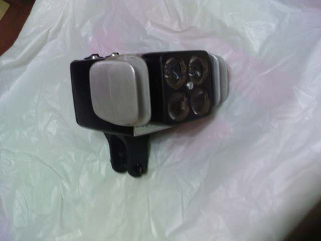

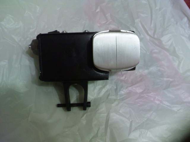

ну, встречайте, новое творение Франкенштейна:
4 XP-G,
2 шт на ближний, оптика Ledil 14*46 градусов,
2 шт. на дальний оптика Ledil 6 градусов
Диоды на ближний свет слегка приопущены вниз
Питается от 4 LiIon формата 18650 (засунул в корпус)
ток на диодах - 700мА
Ближний свет дает довольно широкое пятно на метров 30, дальний пробивает хз сколько метров (больше сотни так точно).

Ну поздравляем, прикольная на вид конечно :).
Нету такой, 11 там.

Разъемы XT60 с хоббикинга, провода с хоббикинга, разъем и провода для балансировки с хоббикинга, термоусадка тоже оттуда, а силиконовый герметик, которым залиты торцы, куплен локально.
