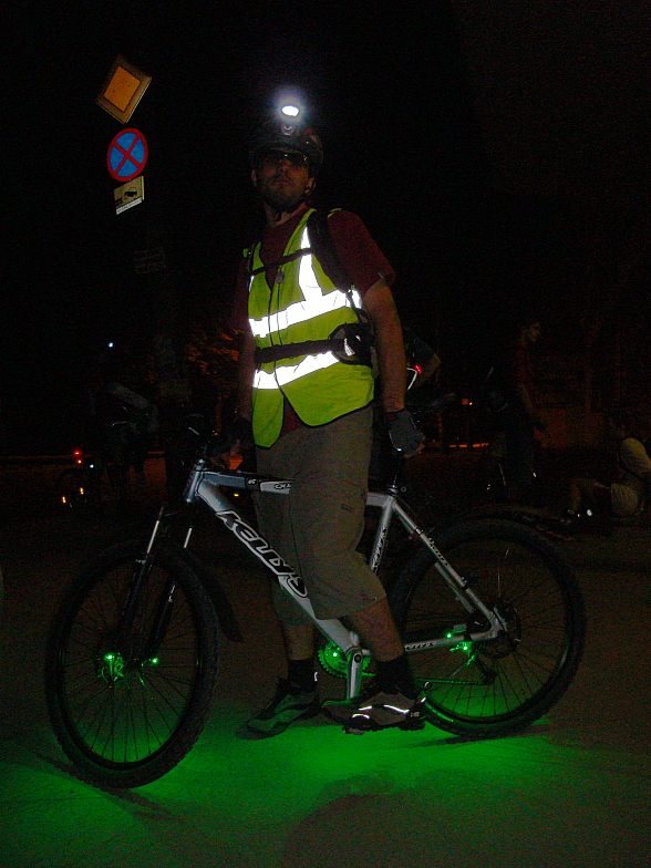

Повідомлення Shilik » 15.5.11 20:33
Влад, покажи ка нам свои габариты!!!
Вот моя версия. Красивее фотку не нашел быстро

Maksym

Re: Велофара своими руками.
Повідомлення homyak » 15.5.11 22:44
но к безопасности движения это не имеет никакого отношения.
Почему?
Ето выделяет на фоне кучи огней, что сливаються в усталых глазах автомобилиста вечером.
А тот факт, что автомобилист заметил такой необычный обьект на дороге, и выделил его для себя - понижает риск наезда ( По моему )
Хотя класический красный маячок был бы совсем не лишним на данном веле..
Повідомлення AnalogDevices » 15.5.11 22:46
неразу ни слепят Шилика фары! Проверял... ну конечно, если засветить прямо в глаза то слепят конечно..
новых фоток нету, но предыдущее отличается не сильно:

Повідомлення jeti » 16.5.11 12:23
Почему?
+1 Мне кажется, подсветка низа, кроме красоты эфективная мера по безопасности. Как на мой взгляд все, что с подсвеченым низом сразу бросается в глаза. Сам бы себе наверное так сделал но не люблю лишних навесов всяких.

Повідомлення Shilik » 16.5.11 12:31
СделелА?
Я тоже не люблю навесы, но на Ночных ВелоРоллерских тяжело без подсветки.

Повідомлення AnalogDevices » 16.5.11 13:27
помню ту ночь когда Шилик забыл одеть подсветку, так потерялось много людей, особенно те кто привыкли видеть Шилика с подсветкой, нам пришлось искать куда часть толпы поехала
