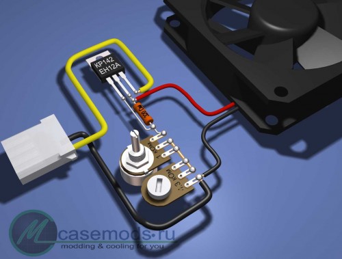

хочу спаять драйвер для светодиода Cree XM-L.
Какой лутше? на LM317T или какой то импульсный?
это на LM317T(стабилизатор напряжения)

у меня есть несколько LM317T на них можно собрать стабилизатор тока, но вот проблема максимально пропускает 1,5А. Можно микросхемы запитать паралельно?

А вы представляете как линейный стабилизатор будет греть атмосферу?? помимо охлаждения СВД нужен радиатор не меньших габаритов для охлаждения лм317 к примеру

я так понял что линейный драйвер, собранный в домашних условиях, будет более ефективный чем неотлаженый импульсник)
токо надо подобрать мокросхему по току
