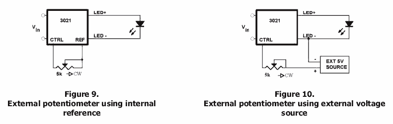

Затраты эти разовые и для человека, который "не в теме", легче купить решение "все в одном" и подключить потом следуя примерам из документации.
Управлять током я смотрю можно либо посредствам вторичного низкочастотного шима ... либо ваще никак ...

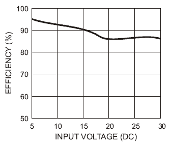

У модели 2008B-1000 управление током действительно невозможно, у моделей же 3021-X-E-XXXX, 3021-X-I-XXXX управление током возможно, причем предусмотрено 2 варианта:
  • модели 3021-X-I-XXXX: с помощью встроенного в сам модуль переменного резистора (по принципу настроил и забыл)
  • модели 3021-X-E-XXXX: с помощью внешнего переменного резистора. Схема включения:
Лично меня в них подкупает заявленная высокая эффективность в сочетании с широким диапазоном входных напряжений:
Из недостатков стоит отметить досточно большие размеры (например, для моделей 3021: 20х20х11 мм).

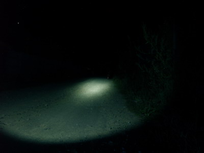

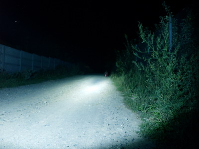

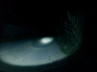

Итак. Глядим, что получилось: ночная фотосессия при помощи 2-х байкеров. Один фотал, другой -
мишень (героически сидел на ведерке в 25 метрах от нас), и я клацал фарками-фонарками.
1. диод Р7 (пока на макетке) на токе 2.8 А -- 700 Лм. Рефлектор пластик, маленький, не настроил полноценно - заметно темное пятно в центре.
2. диод Р7 на токе 1.2 А -- 350 Лм.
3. А это бл@,- Sigma Supraled 1W, фиг знает сколько Лм, наверно, 50-80. И оно стоит 40 $, но крепление имеет классное.
4. турбо режим Fenix premium 100 -- 175 Лм.
Востаннє редагувалось 6.9.08 11:31 користувачем W^W, всього редагувалось 2 разів.

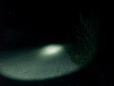

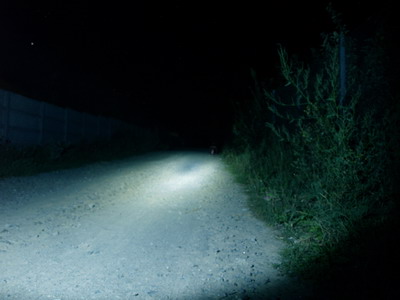

Продолжение. Фотки есть. Я сразу стормозил, чуть. :anti:
5. 3-ий (основной) режим Fenix premium 100 -- 100 Лм.
6. Моя переделка какого-то фонарика (был на 3 ААА и очень синем 1 Вт. диодике). Сейчас стоит Крии Q5, запитан током 700 мА (пробовал 1-1.1 А, не целесообразно по потреблению и нагреву - корпус фонарика не дюраль), самопальный инвертирующий преобразователь, питание 1 Li-ion 18500, -- 175 Лм.
Параметры сьёмки: выдержка 2.5 сек.; диафрагма f/5; ISO 320.
Все Люмены даташетовские, но положение дел отображают не плохо.
