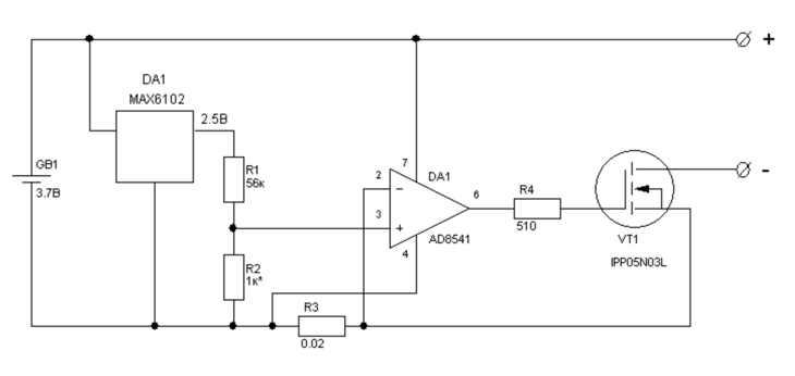

В твоем случае лучше питать диод от одного (или двух в параллель 18650), т.е. от 3.3-4.2 В, через линейный стабилизатор LDO. тип такого, только вместо стабилизаторчика МАХ6102, поставить стабилитрон TL431 для удешевления.
Такой питатель диода будет дешев, сердит и эффективен!

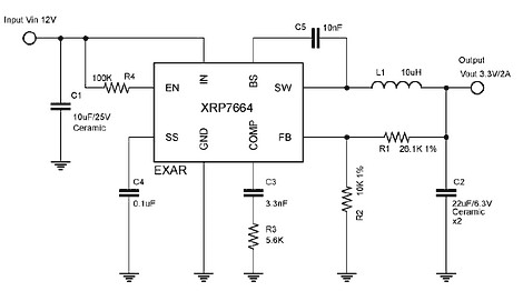

как насчёт такого стабилизатора?
Основные технические характеристики:
выходное напряжение: от 0,925 до 16 В;
постоянный ток нагрузки: до 2 А;
частота работы ШИМ: 340 кГц;
точность поддержания выходного напряжения: 3%;
рабочая температура: от -40° до +85 °С;
защита от превышения рабочей температуры;
защита от перегрузки;
защитное отключение при низком уровне входного напряжения;
корпус SOIC-8.
Все классно, только светодиоды нуждаются в источнике тока.
А судя по последнему, - данный ШИМ предназначен для создания источников напряжения...

вот источник http://www.terraelectronica.ru/print.php?from=2&ID=1992
тоисть его нельзя использовать в питание светодиодов?
нет.
на самом деле можно. Как и можно использовать обычный резистор. Оно будет даже светить. Только вот как долго, и на всю ли мощность, - большой вопрос... ( Если интересует теория, - ищите про ВАХ светодиодов. Нет,- то просто примите как аксиому. )
Но Если вы хотите собрать действительно что то толковое, - то вам нужен именно источник тока....

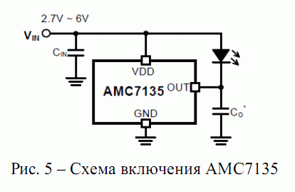

А чем именно не нравится АМС7135 ? Или схема которую выше приводил W^W ? ОБа решения работают хорошо.
АМС7135 она слабинькая (нужно 2А), W^W .... это я не совсем понял... нужно ли охлаждять транзистор и как там регулировать выходной ток? резисторм Р4?

тогда я могувзять более совершенную микросхему, для плавной регулляции тока и тупо запарелилить их 3шт.)
она расчитана на 700мА, а если 3шт, то 2100мА(что мне подходит) :Yahoo!:

если её так трудно достать, тогда буду делать на AMC7135, она ведь в Виннице продаётся? Какие там надо конденсаторы ставить, а то в схемах нигде не написано :smt102
ксатати она сильно греется? нужен радиатор небольшой? и какая приблизительная цена их? (а то их надо паралелить 6шт. или 5)
уточнение к Максиму.
Конденсаторы ставятся общие для всей группы драйверов.
т.е. не нужно на 10 драйверов паять 20 кондеров.
0,1 - класическая емкость керамического конденсатора фильтрующего. Защищает схему от высокочастотных помех. Т.к. шнур питания от схемы к батарее есть антеной, - я бы поставил конденсатор.
Возле светодиода, - он не особо то и нужен. Схема простенькая, и шуметь не должна. Но для спокойства - можно поставить
Т.к. конденсаотр исполняет только роль фильтра, - то номинал не особо критичен в разумных пределах ( 0,1 .... 10 ). Главное что бы он был керамический.
Как правило ставят еще парочку силовых конденсаторов, которые защищают от низкочастотных помех, сглаживают шумы от ШИМов.
но т.к. химическая батарея не шумит, - то подобный конденсатор тут не особо актуален.
Если поставить слишком емкий конденсатор на выходе, возле светодиода, - то фара будет загоратся и гаснуть инерционно.

Повідомлення Виталий Т.О. » 1.11.11 20:19
а если я не найду AMC7135, какой можно сделать более распостранённый драйвер?(запасной вариант)
