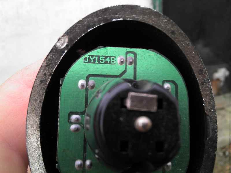

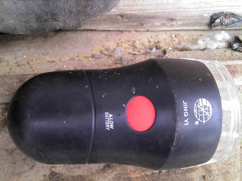

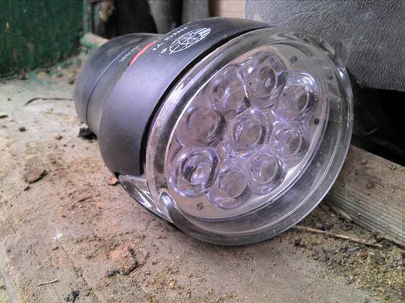

Помогите опознать фару. Какие там светодиоды? Накрылась электроника. Попробовал подключить напрямую к трём батарейкам, получил перегрузку (может быть недогрузку). На какое напряжение светодиоды и как их надо подключать?
Попадалось такое чудо техники. Там стоит 5 батареек. На платке стоит микросхема выбора режима работы, и транзистор в импульсном режиме как ограничитель тока + схема индикатора разряда.
Электронику не восстановишь, поскольку она на плате залита компаундом. Только покупать драйвер на кардачах, 6-18 вольт питание и ток 350- 700 милиампер... стоит примерно гривен 40.
Светодиоды на напряжение не ставятся, там ток питания смотреть надо. Судя по всему 9 светодиодов по 25 милиампер = 225 мп.
Сама фара стоит по моему не больше 60 гривен.
