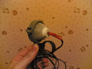

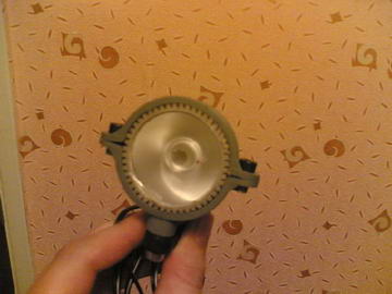

Сделал и я себе пару фар на Крей 5, с 8градусной оптикой, и питанием стабилизированным током. Ток, естественно, через драйвер ШИМ. Напряжение на входе можно использовать от 6, до 18 вольт, с любой полярностью. (комплект диод/драйвер/оптика обошелся мне чуть меньше 15 долларов )
Первый вариант делал смонтировав систему прямо на алю радиаторе 26мм*40мм, с пастой, естественно, и накрыв корпусом старого фонарика. При температуре внешнего воздуха 30градусов и отсутствии обдува температура на радиаторе у центра диода не превысила 65градусов. При езде нагрев малоощутим рукой.
Производитель оптики, однако, не рекомендует нагрев свыше 70 градусов, и я счел запас недостаточным.
Вторую версию собрал на медной пластине толщиной 2мм, впаянной в медный цилиндр, 24мм в диаметре, притертый к внутренней поверхности алюминиевого корпуса корпуса фонаря. Таким образом радиатором уже служит весь корпус фонаря. При тех же условиях - корпус лишь приятно теплый, то есть температура около 40 градусов. Уже перебор:).
Что касаемо света - на асфальте одного фонаря вполне достаточно для двух - трех ездоков.
В лесу - минимум два, в режиме ближний/дальний. И хорошо бы и третий, на каску, чтоб не поймать ветку в лицо.

я тоже озадачился самодельной светодиодной фарой
обнаружил на радиорынке интересный "полуфабрикат"
светодиод+коллиматор+стабилизатор+корпус/радиатор в одном флаконе
эта штука сделана для установки вместо галогенок в стандартные гнезда, но из-за своей дороговизны, пока особой популярностью не пользуется
но в качестве велофары очень даже рулит )
нужно только придумать крепление на руль и найти аккумулятор полегче
питается сие чудо напряжением 12в, полярность роли не играет (выпрямитель внутри)
бывает с разными углами рассеивания, но для велофары, по моему скромному мнению, 10градусов самое оно
бывает разной мощности (у меня 5Вт)
стоимость на момент покупки 35$ (без аккумуляторов)
зы: за крепеж не пинайте - пока нет доступа к токарям (хомут сантехнический на 50мм)
