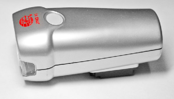

пока собирался делать фару , нашел примерно такой фонарь... http://fortuna.uaprom.net/p19928-fonar-1013.html" onclick="window.open(this.href);return false;
Крепеж на руль был... взял проверил - светит ярко часа 2, ярче чем ксенон, потом яркость падает . 4ААА, стабилизатора нет, но есть корпус, так что туда можно засунуть электронику, а питание внешнее сделать.
Вариант?!

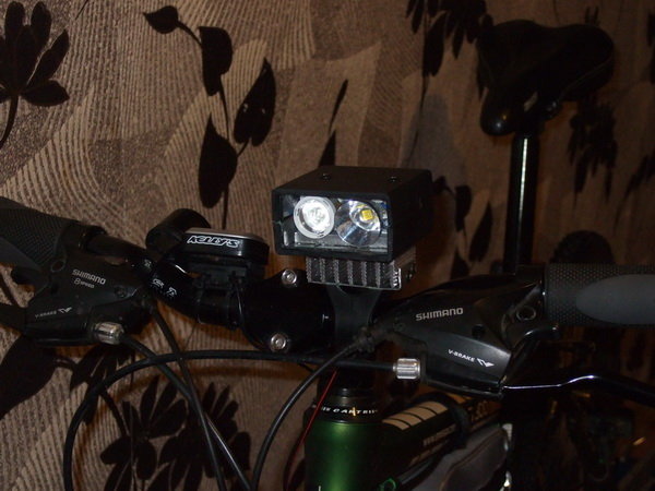

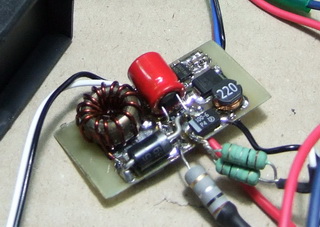

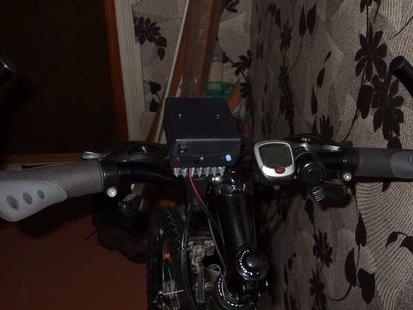

Наконец-то, под праздник Н.Г., теперь наряду с вами и я могу покататься с хорошим светом общей «силой» в 900 честных Лм.
Итак, родил, слепил и т.д. Проект «Химера» - велосцукофара ближнего (Р7) + дальнего (Крии R2) света, химерная немного она. :anti: Начинка и параметры:
- 2 режима ближнего мах. 10 Вт (700 Лм) и мидл. 3 Вт (300 Лм). Ток через диод соответственно 2.8 А и 1 А.
- 1 режим дальнего (мах.) ок. 3.5 Вт (>200 Лм). Ток установил 1 А.
- 2 понижающих стабилизатора тока, КПД на мах. режимах 86-87 %, без синхронного выпрямления, частота преобразования ок. 100 кГц. ЧШИМ.
- Термозащита светиков. При перегреве (65 град.) на задней панели загорается оранжевый контрольный светик, фара ближнего света переключается в режим 3 Вт (1 А), а при охлаждении (60 град.) переходит в исходное мах. состояние (если вкл. 10 Вт).
- Защита от глубокого разряда аккума. В период тестов использую свинцовый 12 В 2.3 А/ч. При разряде батареи до 11.3 В - сигнализирует красный светик, ближний переходит в сберегающий режим ок. 1 Вт. (при положении переключателя режимов мах. и мидл., ток соотв. 300 мА и 500 мА.) 100-150 Лм. Чтоб внезапно не остаться без света, и так проехать, например час, если дальний не включен.
- Дальний свет работает независимо от защит.
Время работы (при комнатной температуре) с таким свинцом:
при мах. ближн. + дальний – часик;
при мидл. Б + Д - 2.5 ч;
при мидл. Б – чуть больше 5.5 ч.
Ближний свет с рефлектором, а дальний с 10 град. коллиматором. Две световых системы разнесены в вертикальной плоскости. Дальняя светит выше ближней.
В схеме микроконтроллера нет. Всё на дубовых элементах с смд.
Стекло 2 мм., аккум. в подрамной сумке. Вечер при бомбящем мокром снеге, пока полет нормальный, фара сухая внутрях. Бимшоты позже.
Корпус пластиковый, дешево и быстро и сердито, хоть и страшненько вышло. :gerl: Спешил, чтоб спокойно зимой кататься и разрабатывать полноценный, металл., функциональный, серийный образец велофары.
Там очень печальный светодиод - синюшное чудо фирмы ZongCheng, и не 3 ватта, а 0,5 в лучшем случае. Про светоотдачу лучше не вспоминать.

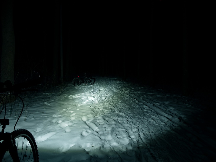

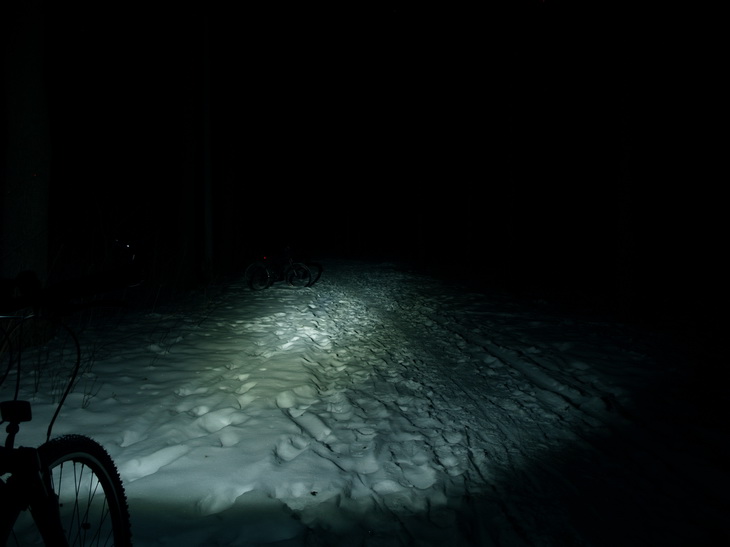

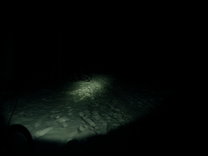

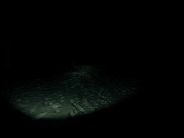

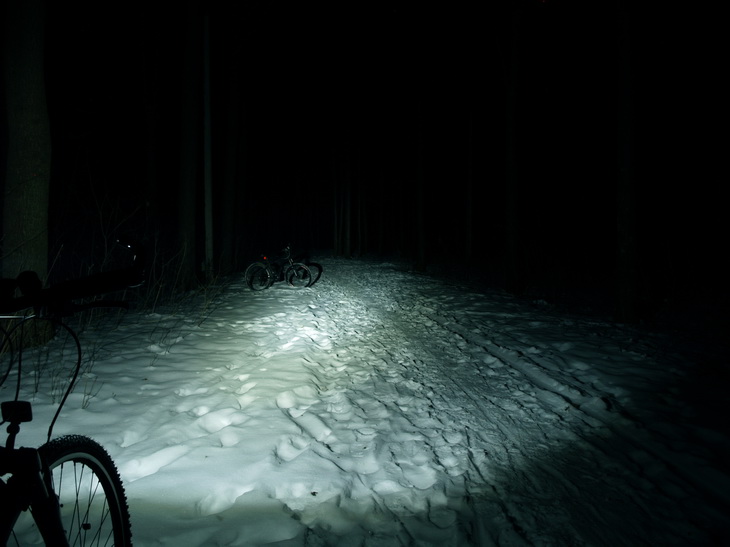

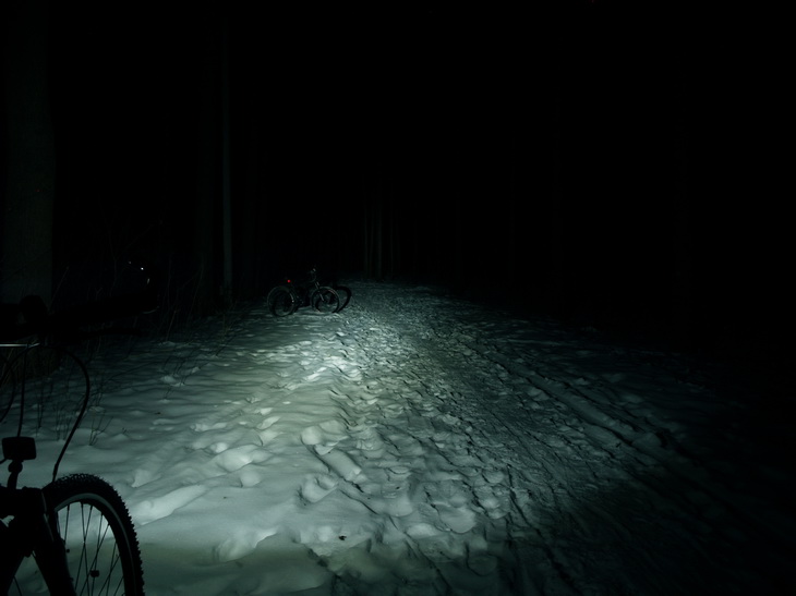

Вот и обещаные фотки света моей велофары "Химера" и фонарика "Феникс" L2D Premium 100 - теплый.
Исходник:
лесопарк;
расстояние до велика на дороге - 15 м., а до группы деревьев, что немного правее и дальше велика - 40 м. (для проверки дальнего света).
параметры сьёмки: выдержка 1 с.; диафрагма f/4; чувств. ISO 100.
1. Светит только ближний на среднем режиме 300 Лм.
2. Ближний на мах. 700 Лм.
3. Ближний мах. 700 Лм. + дальний ок. 200 Лм.
4. Ближний средн. 300 Лм. + дальний 200 Лм.
Востаннє редагувалось 13.1.09 22:36 користувачем W^W, всього редагувалось 1 раз.

Повідомлення W^W » 13.1.09 22:34
5. Fenix L2D Premium 100 турбо 175 Лм.
6. Тот-же Феникс, но фокус дальше 175 Лм.
Она.

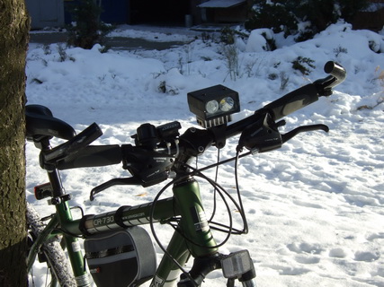

Ну а вот мой вариантик. Собственно ничего нового, все примитивно. Q5 на управляющей из ГонгКонга для подобных светодиодов. 5 режимов (строб, сос, и 3 режима яркости). Корпус от китайского JING YI, линза 10 градусов. ПОка еще не тестировал на веле.

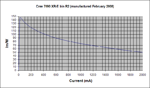

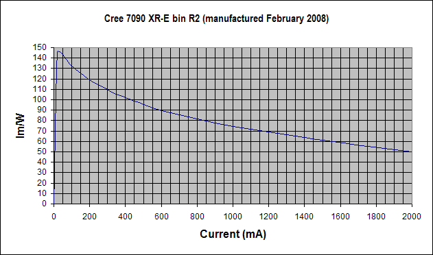

Любителям выжимать из светодиода мегаяркость максимально допустимым током может быть полезен этот график:
- это зависимость эффективности излучателя от тока через него на примере CREE R2. С другими светодиодами ситуация похожая, при увеличении тока отдача (lm/w) падает и выходит, что лучше поставить 3шт тех же R2 или Q5 и питать каджый током 350мА, чем через 1 пропускать 1А.
