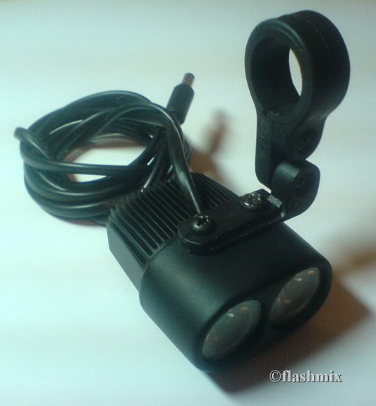

Вот закончил свою фару:
Два светодиода по 3Вт. + модуль....питание покамест не очень, вернее классное , но большое и тяжелое (акум с УПСа)...
Более подробнее как все делалось тут:
http://flashmix.io.ua/album213292
З.Ы.: может ктото знает какието не очень дорогие и маленькие аккумуляторы , подскажите пожалуйста...
Это зависит от схемы. Если у Вас фара заточена только под питание от свинца, то прийдётся делать 12В...
а так литий 18650 по цене-ёмкости-весу оптимальный вариант.

flashmix
Повідомлень:679
З нами з:12.4.08 22:59
Skype:flashmix88
Звідки:Киев, Виноградарь
Re: Велофара своими руками.
Повідомлення flashmix » 25.3.09 22:08
Мне от любого акума....лижбы от10В до 30В....
