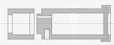

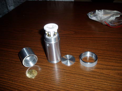

Повідомлення PRom » 29.3.09 22:10
Вот, почти заводской вариант фары:
http://photo.i.ua/user/1953238/104336/
эскиз
прошу помочь мне спаять детали схемы управления в кучу.
Вернее соединить диод, ШИМ и разъем питания.
Востаннє редагувалось 31.3.09 23:58 користувачем PRom, всього редагувалось 5 разів.
