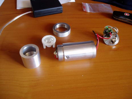

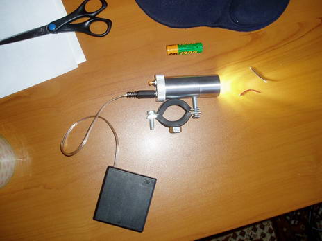

Окончательно закончил свою фару.
Ожидал чего-то большего :( Светит мощно, но фокусировки нет, на расстоянии 12-15 метров освещение почти не заметно (Колиматор на 8 гарадусов) Налобная лампа за 25 грн. и та дает более четкое пятно.
Возможно вся причина в линзе, кто знает где купить для Cree Q5 оптику?
все фотки тут: http://photo.i.ua/user/1953238/104336/?rnd=537131
Этот коллиматор заточен под другой диод. Если собирал на Крии, то нужно сточить 3-4мм задней части, чтобы посадить правильно диод. Сам на этом накололся. Потом очень точно отцентровать и тогда закрутить. Иначе часть света просто теряется. Точит нужно очень аккуратно, соблюдая параллельность плоскостей. Каждый сточенный мм. примерять, смотреть как фокусируется. Ни в коем случае на повредить внутреннюю поверхность. В результате удастся добиться почти правильной фокусировки. Интересно, что линзу я изначально покупал как "для Кри", оказалась вообще непонятно для какого светодиода.
На линзе от Пролайте Кри лучше фокусируется и без доработки.
