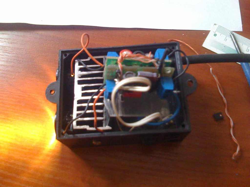

Решил для питания трех Cree R2 взять вот этот драйвер http://pitaemled.biz/hv9910.html
Правильный выбор я сделал?
Питаться будет или от свинцового аккума 12В, или от 3...4-х литий-ионов.

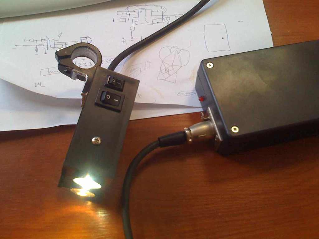

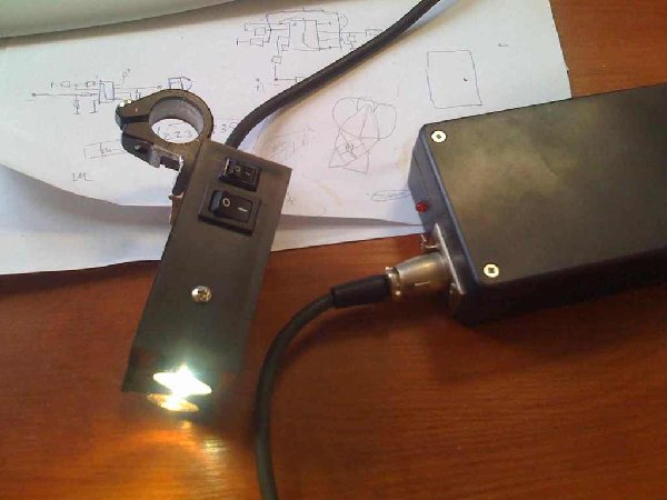

Вот такое собрал своими руками.
Акум. 6 В - 2.8 А/Ч
1 светодиод 350 ма тепло-белый свет
2 светодиод 350 - 700 ма белый свет
Калиматоры на 8 градусов
Думаю тепло белый светодиод поменять на белый, и калиматор один поставить на 15 градусов.
Все детали покупались на радиорынке

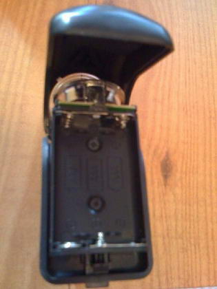

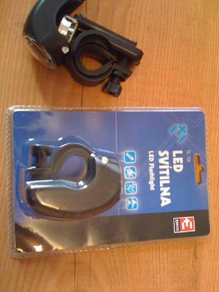

Вот такое недавно купил в Ашане на петровке за 28 грн
Думаю хороший корпус для переделки в нормальную фару.
Планирую вместо батареек поставить драйвер на 700 ма
Светодиод 3 вата белый , калиматор на 15 градусов.
Питание пока не придумал, возможно аккум на 6 в, 1,2 А/ч
Максимальная температура при полной мощности 55 градусов, вот почему радиатор занимает половину объема.
Время работы при полной нагрузке 5 часов.

Просто подгони все нормально внутри и туда поставь обычные АА аккумы на 1,2В*2,7А
Я думал над этим, но дело в том что там мини пальчики ААА, а они довольно слабые.
Надо делать внешнее питание, и плату с драйвером разрабатывать отдельно.
На выходных займусь. посмотрю что можно соорудить.
