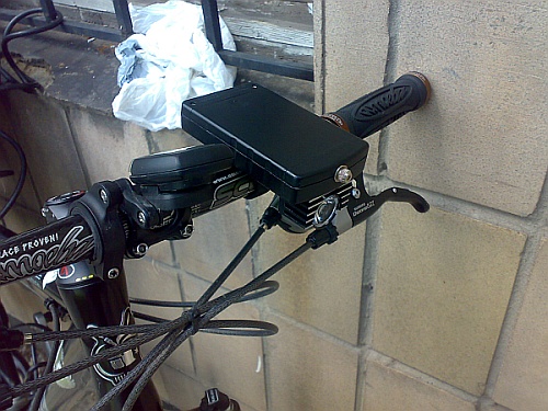

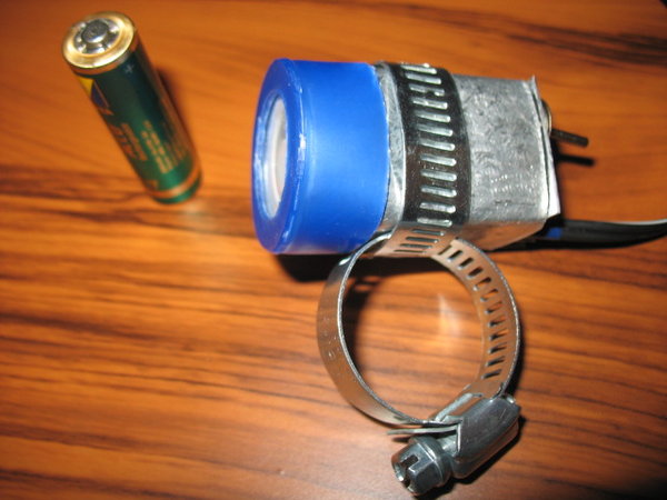

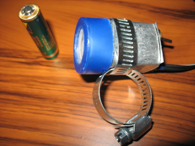

Вот закончил свою фару:...
Воодушевлен Вашим изделием, пытаюсь "сваять" нечто подобное только с тремя диодами. В этой связи несколько вопросов:
А как у нее (фары) с герметичностью? Не вижу стекла (стекол) перед негерметичными коллиматорами... Не затекает ли вода между радиатором и корпусом в т.ч. через винты крепления.

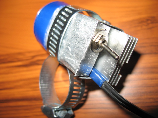

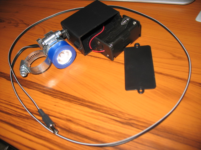

вот решился собрать велофару.
купил следующие детальки:
1.диод Z-Power LED P4 Star - 3,8 Вт
2. драйвер линейный понижающий
3. линза-коллиматор -15 град.
4. ну и там всего по мелочи: переключатель, блок для 4-х аккумуляторов типа АА, провод питания и т.д.
5. позже ( фото пока нет) собрал и добавил в корпус фары плату контроля разряда аккумов на микросхеме КР117142.
корпус фары из старого конденсатора, диод внутри прикручен болтами на радиатор, точнее часть радиатора от процессорного кулера - поэтому фара частично квадратная - скруглять радиатор нечем да и незачем..
света хватает где-то на 3 часа в макс. режиме..
драйвер находится внутри самой фары...
фару красить не стал - для улучшения теплоотдачи...хотя греется не сильно - в квартире - град 40 не больше..

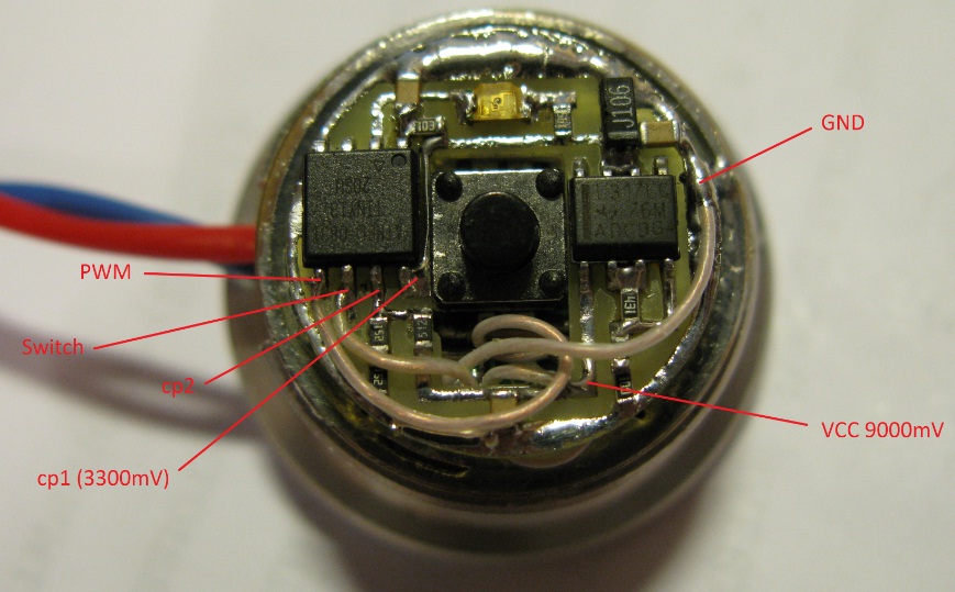

Переделал велофару с DX. А точнее сделал полностью новый "компьютер" на базе ATTINY13. Може кому пригодится. Проект бесплатный: описание, схема, плата, прошивки с исходниками на С, одним словам пользуйтесь ;-)
http://www.fayloobmennik.net/899063
Востаннє редагувалось 21.8.11 11:54 користувачем jeti, всього редагувалось 2 разів.

Повідомлення AnalogDevices » 16.9.09 23:58
вижу многие выкладывают свои варианты фар, выложу и я :) ето мой второй вело фонарик, светодиоды Ребел, СМД маленькие да не удаленикие! 2.5вт и 180люмен жмут! + 8градусные калиматоры, драйвер ZXSC400, аккум литий-ион 3шт по 1400ма/ч, контроллер состояния батареи на LM393 и защита от переразряда батареи выколупана с аккумулятора телефона. (маленькая длинная платка)
http://heaste.io.ua/album272408
