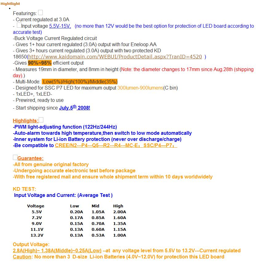

Если есть драйвер со следующими параметрами:
Значит его можно запитать от 2-х 18650 (3,7в\2400мА) то есть 7,4 вольта..? И P7 выдаст ту мощность, которую и должен выдавать? Не сгорит ли диод от такого счастья? Кто-то уже использовал SSC P7 в таком режиме?

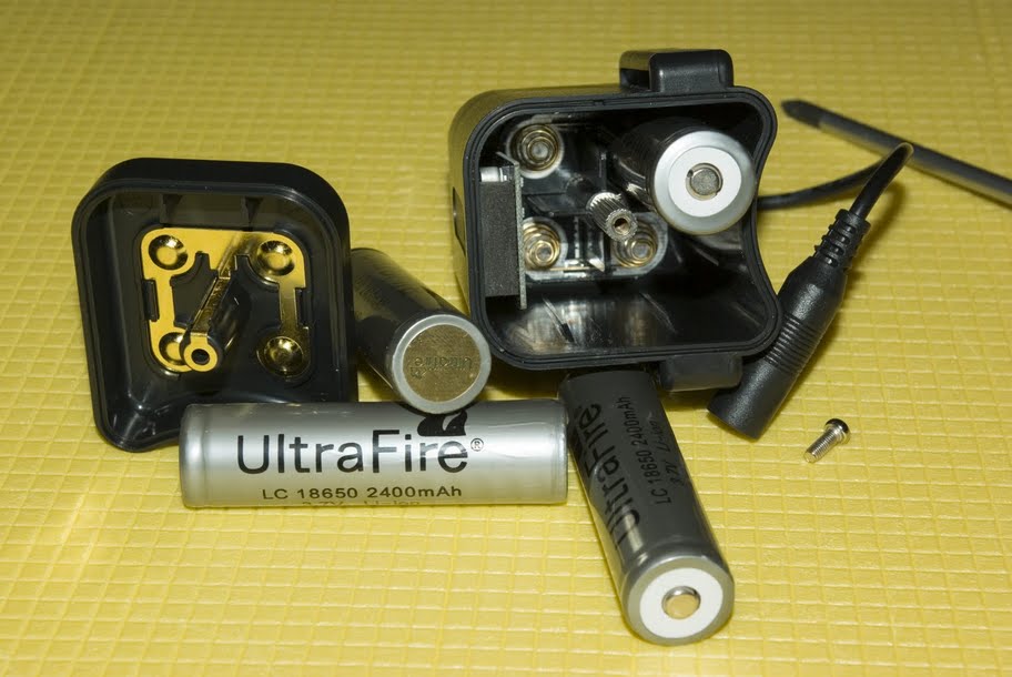

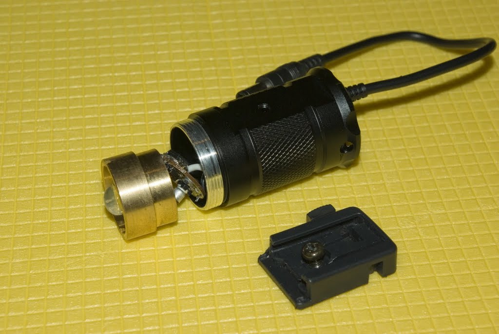

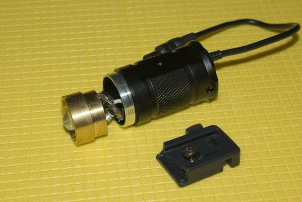

А кто что скажет про это чудо? http://nltek.co.kr/shop/goods/goods_vie ... &category=
Заодно скажу про это "чудо": говно редкостное, если говорить именно о как о велофаре..... Греется, как кипятильник. Звездочка диода установлена на латунной пластине, которая НИКАК не крепится к алюминиевому корпусу!!! :molba: Т.е. просто как поршень в цилиндре свободно ходит и держится только на проводах. Драйвер там же, в "цилиндре".
В батарейном блоке только плата, отвечающая за индикацию степени заряда. Батареи стоят параллельно все 4. Батарейный блок можно считать влагозащищенным (топить не стоит). Головка фонаря очень плохо изолирована.... уплотнители плохие, кнопка вообще НИКАК не защищена от влаги - просто голая клацалка... Крепление на руль привинчено к головке болтом и прилично люфтит и снова же никакой гидроизоляции в месте привинчивания. Пятно засветки неравномерное, хреновое - яркий круг в центре и пару колец разной яркости.... угол маленький..... Фотки на родном сайте далеки от реальности.... Короче собственно свет по всем параметрам сливает MTE SF-23......
Драйвер творит чудеса.... "три режима" - это очень яркий, яркий и чуть менее яркий... Строб - это медленное мигание от очень яркого к менее яркому.... ППЦ....
Пока неясно, что с зарядным устройством (которое на вид очень добротное). При использовании родной зарядки фара светила 2-2,5 часа (это от 4-х батарей!!) Вставил свои аккумы, полностью заряженные и фара отработала на максимуме честных 4 часа. Т.е. либо аккумы гнилые, либо зарядка.... пока неясно.
В итоге: фара-мутант. Имеем: отличный батарейный блок и (возможно) зарядку, которые вполне возможно, сделанны в Корее. Также имеем кастрированную китайскую говнофару с ужасным теплоотводом, дерьмодрайвером, дерьмоотражателем и хренокреплением на руль. И все это в пафосной коробке и отксеренным мануалом на китайско-корейском языке.....
А значит, минимум 30 баксов (стоимость кастрированной китайской говнофары) будут выкинуты на ветер.
Если бы комплект весил баксов 50, его смело можно было бы брать только ради системы питания.
Весьма убедительный батарейный блок...
Кастрированная головка от китайского фонаря
Против у похожей с диалэкстрим
Да то тоже говно унылое. Один чел надыбал - очень щаслив, что избавился... Там. кстати, проблемы наоборот с батарейным блоком. Хотя это лотерея, конечно.

Комрады, подскажите чайнику....
У Р7 макс. 2.8А а там 3. Если на фаре супер большой радиатор то можно пробовать, поидее не сгорит, ребята за бугром еще и не такое творят :smt040 но привышение тока жизнь диону не продлевает, лучше придерживаться заявленых производителем значений. По напряжению драйвер подходит.
Так перцы пишут, что спецом мегасупердрайвер для P7.... Ну вобщем, ясно. Спасибо..
