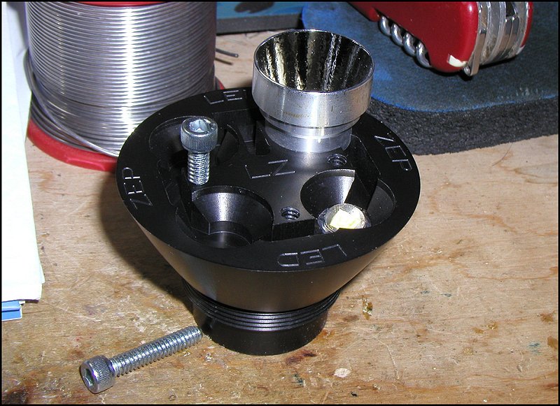

не совсем то, но все же...
шо самое интересное - не вижу проблем выточить такое тут... нужен только драйвер...
