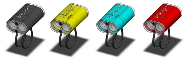

Вуаля, автор Abez
Неплохо выглядит.... Но как-то маловато собственно радиатора. Гладкий корпус не способствует охлаждению :duma:

На выходных перепаивали эту фару. Внутри сделано все совсем по-китайски. Драйвер, похоже, неплох, его не трогали. Термопасту нужно обязательно менять.
Там ток 2400мА, вместо 2800. Поэтому яркость не более 800 люмен на свежих аккумах. 3 часа должна проработать.
По предварительным тестам охлаждения достаточно, фарка проходит обкатку. Питать планируем от 750мА каждый диод. Примеряем разные варианты крепления и питания.

Ближе к вечеру появится Абез и ответит на вопросы. Фотки оригинала у него. В качестве стекла стоит обычное орг стекло, вырезанное под размер.
Это самый первый рабочий экземпляр Зображення
я думаю эффективность отвода тепла всё же обусловлена эффективной площадью радиатора, а не его формой
по моим наблюдения, для использования 3Вт светодиода достаточно 100кв.см, при этом без обдува корпус будет нагреваться не более чем до 50 градусов (тактильно...)
2*750... грубо говоря 5,5Вт. Я бы использовал не менее 150кв.см а лучше 200кв.см
судя по фото площадь значительно меньше.. хотя если использовать МК и макс мощность только в движении то почему бы и нет
стекло лучше использовать обычное, а не орг... имho
Это самый первый рабочий экземпляр[/img]
Вот и фото:
Над стеклами еще надо проработать, на фото не окончательный вид фары!!!

2 Abez, Можно один нескромный вопрос? в каких случаях используется фара под седлом?
Anton_gotos
Модератор
Повідомлень:4591
З нами з:11.7.07 18:52
Re: Велофара своими руками.
Повідомлення Anton_gotos » 24.11.09 00:48
А шоб противникам на трассе гонок ночью неполадно было - пусть думают что едут на встречу! :grin:
** Ну и на колесо во время гонки не сядут так как слепить будет что нунафиг! ;-)

Повідомлення Abez » 24.11.09 00:49
Если поставить красное стекло, то можно использовать как заднюю фару (мигалку).
