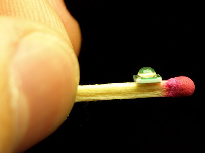

Небольшой ужастик для фаростроителей: с чем прийдётся столкнуться, решив собрать свет на Cree XP-G:
Корпуса всё меньше и меньше...
Кстати, ширина полоски для подпайки к теплоотводу - всего лишь 1,3 мм.
Хм, а когда-то Luxeon Rebel казался мне очень маленьким...

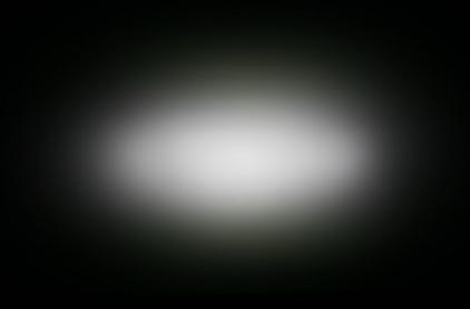

Интересно, а в продаже можно найти оптику/отражатели, чтобы профиль луча был похожим на фары от Sigma (к примеру, Pava - фото на стене:
Зображення,
фото на дороге:
Зображення , как для города - очень хороший профиль, водителей не слепит, большинство света - вперед, на дорогу)?

В принципе, есть специальная оптика. Например, Ledil LXP-O с углами рассеяния 16 на 41 градус:
Подходит для светодиодов XP-C, XP-E, XP-G
Но, на мой взгляд, она слишком рассеивает свет по сторонам. Можно попробовать сделать проще: взять фару с вертикальным рифлением на лобовом стекле (CatEye HL-1600) - она из любой оптики будет делать овальную.
Либо поставить рядом 2 светодиода с узконаправленной оптикой + 2 с более широкой.
