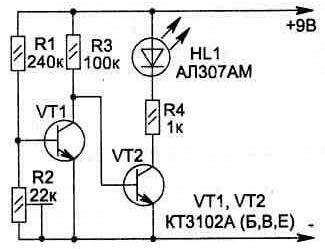

есть еще вопросик: сделал сборку из 3 Литиевых банок TF18650 на 2500 мА соединенных последовательно, т.е. напряжение 11,1 В. К этому всему счастью есть сигнализатор разряда - при падении напряжения до определенного уровня (выставляется сопротивлением резистора R2) на сигнализаторе загорается светодиод. Не могу определить какое напряженим на аккумах когда остается процентов 30 их емкости. Кстати, может у кого-то есть более подходящие схемки сигнализатора разряда? Поделитесь

Jelezachnik
Повідомлень:210
З нами з:4.6.07 09:10
Skype:Jelezachnik
Звідки:Киев, Троещина
Re: Велофара своими руками.
Повідомлення Jelezachnik » 10.3.10 01:23
Есть одна классическая схема на компараторах - из разряда "дешево и сердито". Как правило, в одном корпусе от 2 до 4 компараторов - можно легко сделать 2-светодиодный индикатор (LM2903) или 4-светодиодный (LM339).
4 LEDs.GIF (7.61Кіб)Переглянуто 8092 разів
Особенности схемы - может быть настроена под любой тип аккумуляторов, но перед использованием надо поцепить на блок питания и покрутить резисторы. Каждый светодиод настраивается независимо от других. Пока ничего не светится - кушает около 10 мА, можно подключить через кнопку для экономии заряда аккумулятора :-)
Касательно напряжения на аккумуляторах при разряде на 70% - рекомендую посмотреть даташит на любые пальцы в корпусе 18650 и по графику разряда похожим током взять требуемое значение. Или разрядить и померить :-)

AnalogDevices
Повідомлень:1686
З нами з:21.7.09 20:08
Skype:analog_devices
Звідки:Киев, Подол
Повідомлення AnalogDevices » 10.3.10 03:11
о! хорошая схема! спасибо! добавлю себе в коллекцию, полезная очень! :) следующий фонарик оборудую етим индикатором :)

Спасибки за схемки, Господа. На микроконтроллере - мысль интерессная, но насколько я понимаю микроконтроллеры надо програмировать, а я до такого уровня еще не дорос.

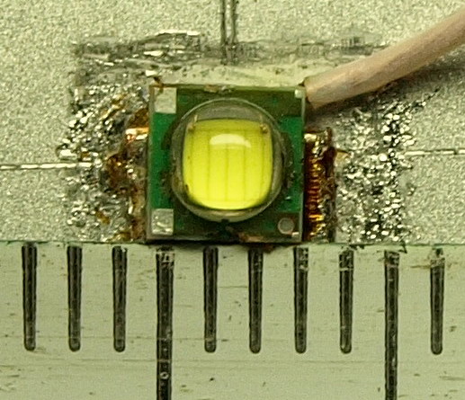

В фарах Custom R5-TP светодиоды Cree XP-G напаяны не на PCB, а прямо на алюминиевый радиатор через медные шайбы толщиной около 0,8мм. Светодиод располагается на шайбе центральной площадкой и одним из контактов. Ко второму контакту паяется провод. Процедура очень непростая, особенно учитывая что при этом светодиод надо расположить в строго определенном месте. Если вы не занимаетесь пайкой профессионально - у вас есть все шансы угробить светодиод.

Jelezachnik
Повідомлень:210
Skype:Jelezachnik
Повідомлення Jelezachnik » 12.3.10 02:05
раз
Как можно заметить по линейке, размер светодиода - 3,5 на 3,5мм.
Во время пайки медная подложка двигается относительно алюминиевого радиатора, а светодиод - относительно медной подложки. При этом XP-G надо разместить так, чтобы он стоял точно на пересечении центровочных линий (они видны на алюминиевом радиаторе по бокам и сверху от светодиода) - иначе не встанет оптика. Заодно надо следить за тем, чтобы не закоротился крайний вывод - иначе не припаяется провод.
два
На второй фотографии провод припаян снизу к подложке светодиода. Второй вывод светодиода присоединён к корпусу радиатора. Между проводом и радиатором есть зазор. Ширина токопроводящей дорожки, к которой припаян провод - 0,5мм.
В прошлом году собирал усилитель для переносного сабвуфера на микросхеме TPA3004D2. Микросхема в корпусе PowerPad с 48 ножками, шаг 0,5 мм, была гордо запаяна на макетку через медный теплоотвод. Позже был допаян активный кроссовер. Судя по множественным "Сделай мне такой же" - схема удалась :-)
П.С. А с наличием фена - головной боли гораздо меньше, хотя действительно - при отсутствии прямого драйвера hands.sys никакой фен не поможет :wink:
Фаростроитель Bikelight Custom. Мы делаем фары так, чтобы довольный качеством освещения клиент не беспокоил нас по гарантийным вопросам.
SydMax
Повідомлень:11
З нами з:6.7.09 18:04
Повідомлення SydMax » 12.3.10 21:31
Спасибо за информацию.
Только стрёмно паять проводом прямо к металлизации на кристалле. Не было случаев отслаивания? Да и опасность короткого замыкания...
Но главная проблема при таком подходе (делающая его неприемлимым для меня) - невозможность установки трёх кристаллов на общем радиаторе при последовательном соединении.
Jelezachnik
Повідомлень:210
Skype:Jelezachnik
Повідомлення Jelezachnik » 12.3.10 21:57
Три кристалла установить можно. Проблема в том, что толщина слоя, на котором держится светодиод - 1,3 мм. Культурно припаять светодиод с такими параметрами - задача весьма творческая.
