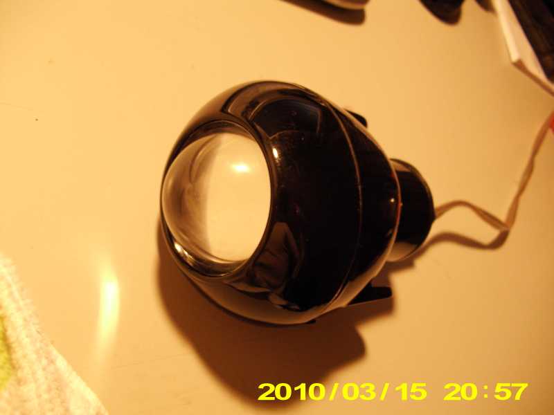

А такую оптику ни кто не хочет попробовать?
Я собрал себе педали и кручу чтоб не догнали...
(Крутилка Педальная )
