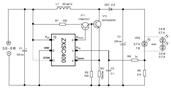

Итак, закончил апгрейд своей фары :angel:
Теперь она содержит драйвер на основе микросхемы ZXSC400, два светодиода Cree Q5, коллиматоры Fraen FC-N2-XR79-HRF (8°) и FC-M2-XR79-HRF (21°) и (чего я давно хотел) подсвечивает велокомп и правую манетку :). Фара работает от 2,5 до 6,7 В. При напряжении 2,5В ток на свеодиоды 0,27А, при напряжении 5,8-6,7В - 0,78А. Питаю фару напряжением около 6В. Полевые испытания не проводил, но светить должна хорошо. Единственное что не понравилось когда собрал - так это корпус
А КПД замерялся?
У меня почему то на ZXSC400 очень греется силовой транзистор и кушает много энергии. Какой транзистор был использован?

Как бы банально это ни звучало, типовая схема включения MBI1801 приведена в даташите на стр.7 сверху. Там есть все формулы для расчёта резисторов, при токе 1200 мА Rext = 976 Ом, ближайшее - 1 кОм. Есть такие нюансы: на микросхеме не рекомендуется рассеивать больше 1,6W мощности (см. стр. 11), максимальное напряжение питания у неё 7 вольт.
П.С. Честно говоря, я бы для стабилизации тока использовал что-то импульсное, с бОльшим КПД.

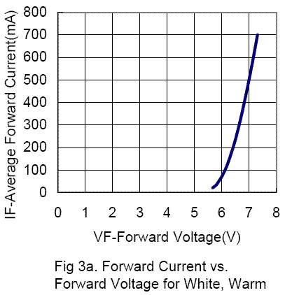

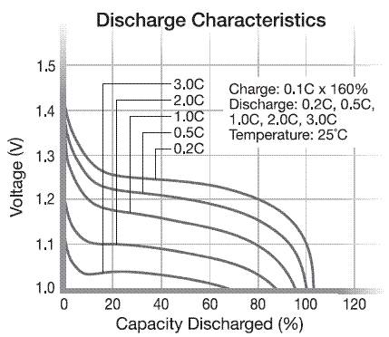

Есть 2 графика: первый - вольт-амперная характеристика вышеупомянутого светодиода (судя по напряжению в 6..7,5 вольт, у него внутри фактически 2 светодиода, включенных последовательно), второй - разрядные характеристики аккумулятора Ni-MH ёмкостью 2700 мАч производства GP (нас интересует график 0,2С)
Вывод, который можно сделать из графиков: при разрядке аккумуляторов от 80 до 20% напряжение на них будет в диапазоне 1,2..1,25 вольт на аккумулятор, на 5 элементах - 6..6,25 вольт. Т.е., с первого графика получаем - ток через светодиод будет в течении основного времени до 200 мА. Вывод: при ограничении тока резистором 5 аккумуляторов мало.
Насчёт микросхем ШИМ - тонкость в том, что они бывают 2-х типов: повышающие и понижающие. Пример использования понижающей ZXSC300, продающейя в Имраде - тут. Есть нюанс: минимальное напряжение питания у неё = напряжению на светодиоде (в даташите 3.6V) + 0.2V.
