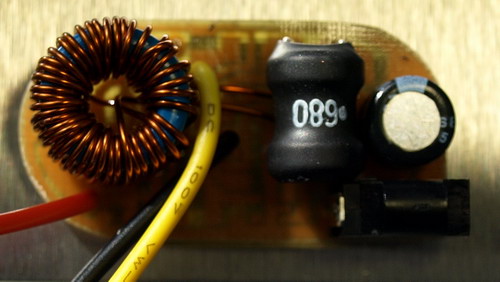

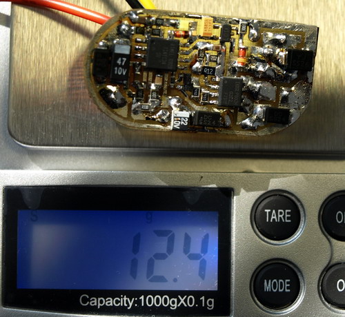

Фотография моего "творения".
Двухканальная зарядка для двух последовательно соединенных аккумуляторов. Каждый аккумулятор заряжается независимо - необходимость в балансировке отпадает. Ток заряда 0,5А (теоретически можно увеличить до 1А). Метод зарядки - CVCC. Индикатор зарядки - светодиод. Встраивается в батарейный отсек, благодаря чему аккумуляторы можно зарядить везде, где есть источник 12V.
Размеры 39х20х14мм, вес 12,4 грамма. Разработана для проекта фары "Microblaster".

Одновременно. Для второго аккумулятора в зарядке есть свой DC-DC конвертер (трансформатор на втором фото).

Зарядка может успешно заряжать 4,6,8 и т.д. аккумуляторов - при условии, что они включены параллельно-последовательно и, соответственно, суммарное напряжение на них 6..8,4V.
Предыдущая схема - классический балансир, чтобы сделать из него зарядку - нужен как минимум дополнительный стабилизатор тока. Каждый каскад балансира - по сути аналог мощного стабилитрона на 4,2V. Следовательно, недостаток схемы - при токе зарядки 1А в конце процесса зарядки выходной транзистор каждого каскада будет греться на 4,2В*0,9А=3,78Вт. Это тепло надо правильно утилизировать - иначе схема превратится в некое подобие паяльника. Другой нюанс: для элементов 18650 признак окончания зарядки - уменьшение тока через элемент до 100 мА при напряжении на нём 4,2В. В приведенной выше схеме возможность измерения зарядного тока не предусмотрена. Есть светодиоды, они начинают светиться когда напряжение на аккумуляторе возрастает до 4,2В - на этом всё заканчивается, хотя реально при этом аккумулятор заряжен только на 90%.

красиво у тебя получилось, очень плотно и компактно выполнено!

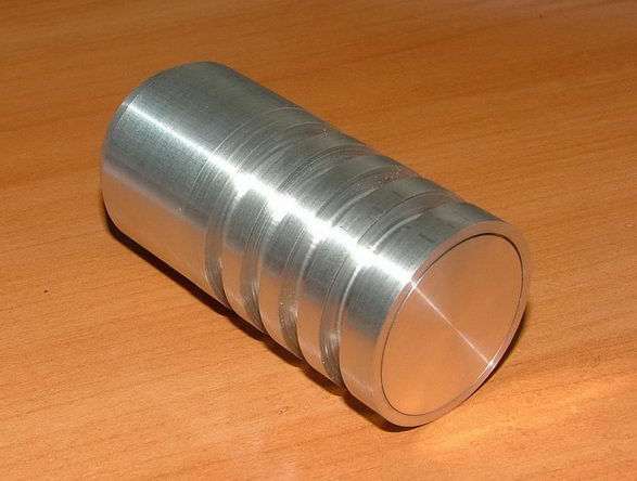

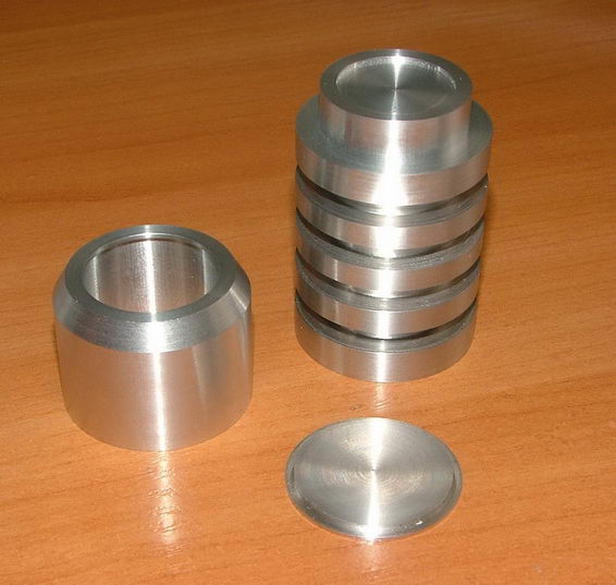

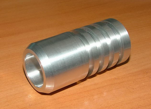

Вот мне и выточили корпус для тестовой версии фарки :Yahoo!:. Правда, пока его точили я полностью переделал проект и мне теперь нужен совсем другой, ну то такое :grin: . Ребра надо было конечно делать уже и больше, но не хотелось напрягать токаря бесполезной работой, тем более изначально планировал ставить только один XP-G в корпус.

чьо такие стенки толстые ? скоко чудо весит. ?

Позволю себе покритиковать: проточки по моему скромному мнению действительно лишние, площадь увеличивают незначительно, а для грязи отличное место скопления
На переднем кольце не помешало бы продавить насечки, хотяб небольшую полосочку, и не совсем ясно как держится кольцо... резьбы не видно, тоже самое и задняя крышечка, отверстия под СД лучше было делать сразу (кстати советую делать под СД "посадку" в 0,5 мм)
жаль нет фото так сказать "изнутри"
и напоследок, сколько сейчас это всё весит?
Толшина обусловлена максимальным упрощением работы токаря, есно рабочий вариант буду делать нормально. Вес тоже не актуален, я эту версию вообще потом выкину, сейчас совсем другой чертеж уже приготовил... что поделаешь, инерционность производства :pardon:. Но зато есть чем временно порадоваться, хоть какой-то результат месячного труда появился :grin:.
Критиковать нечего, я и так все знаю. Проточка необходима, только не такая и не там. Без нее охладить в таком корпусе два XP-G на токах выше 1А не получится (а при такой как щас и на 1А может быть впритык, если два диода ставить). Передняя часть без резьбы просто скользит, чтобы подобрать оптимальную ширину вместе с силиконовыми прокладками и стеклом (которые приедут только через 3 недели :-(), фиксировать этот вариант буду болтами по бокам, но потом сделаю на резьебе, выше писал все сделано чтобы как можно проще было изготавливать, а то это и так немалых денег нынче стоит :-(. Весов нету, но много... грамм 150 а скорее 200, должно быть в 2 раза меньше, там половина материала лишнего. Вот выточат новую версию, будете критиковать :-).

а ещё конкретней.
Скоко с тебя "содрали" за эту болванку ? ? ? и на каком заводе тебя так долго, судя по комментариям, этот токарь обхаживал ?) Делов то)

Повідомлення VRP » 6.4.10 16:56
а ещё конкретней.
Знакомый через знакомого кудато отдавал, отдавал в среду, за выходные успел все похерить и придумать совсем другое :-). Правда под другое прийдется много чего ждать месяц, в частности диоды на 10мм подложках, так что рад хоть с чем-то поиграться смогу. По знакомству за 100 грн с матариалом. Без знакомства рядом подходил - 220 грн за два комплекта с моим (один есно дороже).
