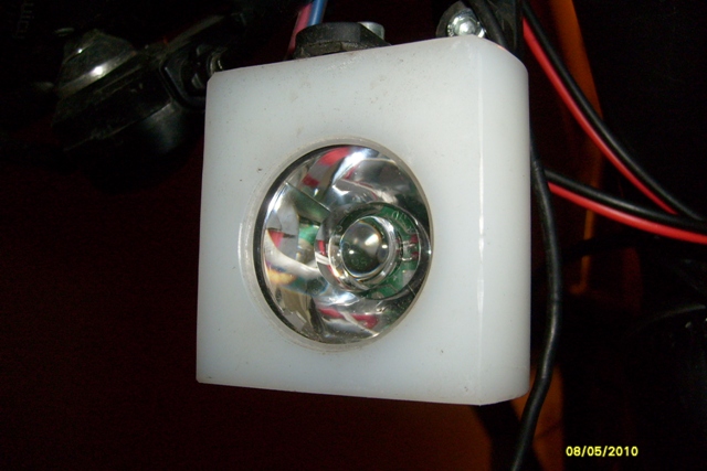

Ни в коем случае не клей. Отпал сам диод и если его просто приклеить он сгорит, как уже писали ранее.
У вас в фаре стоят эти диоды
И эта оптика
Оптика крепится без клея на диоды. Там однозначно отпал диод. Ни в коем случае не клей!!!

В фарах при монтаже светодиодов мы используем специальный припой, клей (в виде силикона) используется только для монтажа некоторых типов оптики.

Да именно. Светодиоды напаиваются без подложек (шестигранных звезд). У термоклея недостаточная теплопроводность.

ааа.. я понял.... я просто всегда с подложками делаю и болтиками прикручиваю)

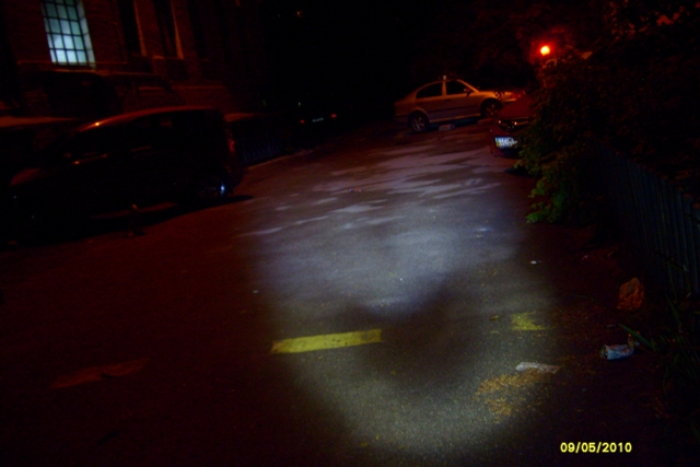

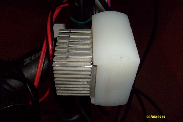

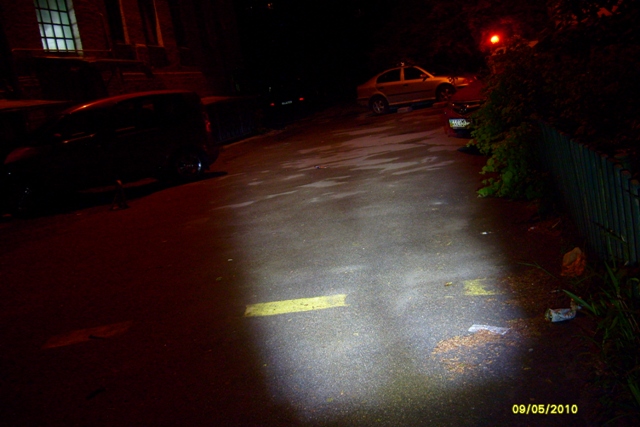

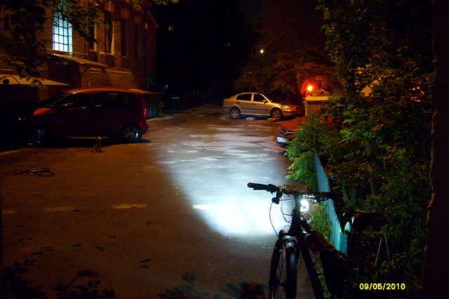

MC-E рулит) многие на ночных ето видели, но грех не показать ето на форуме *oops*

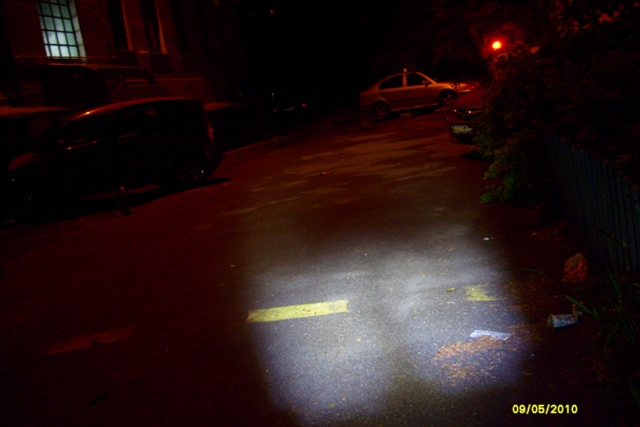

ещё фото

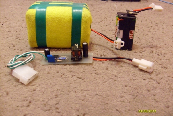

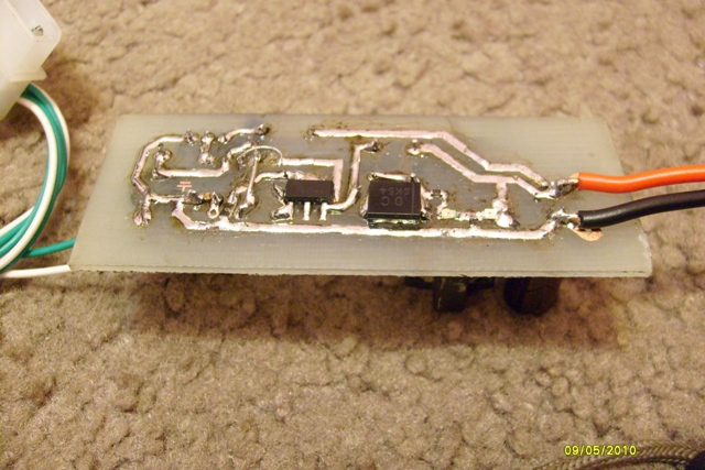

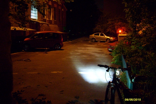

и ещё

Повідомлення AnalogDevices » 10.5.10 00:27
не доделанным осталось управление, и корпус для драйвера... в скором будущем и их фото покажу

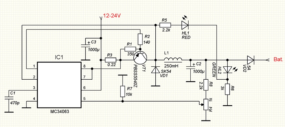

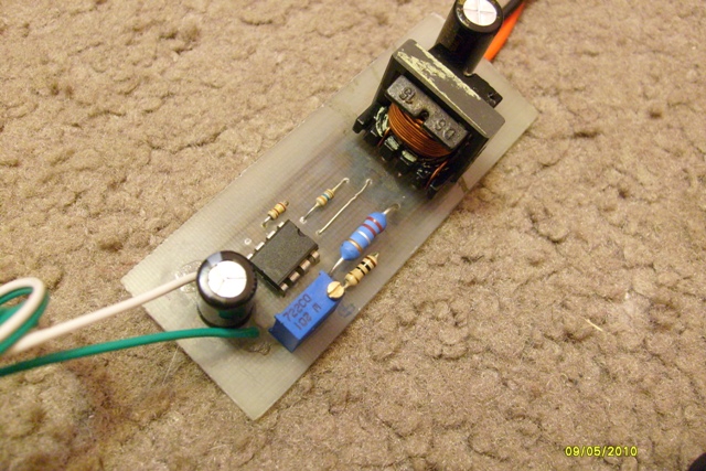

так модель светодиода фирмы Cree MC-E он на 10 Вт http://www.cree.com/products/xlamp_mce.asp
я схемкой могу поделиться только если мне разрешит один человек из етого форума, он меня попросил её сильно не розглашать, но могу поделиться идеей как сделать кнопочное включение\выключение на триггере. А дальний-ближний переключаеться очень просто, 2 верхних кристалла или 2 нижних
Заряжалка всегда пожалуйста!

так модель светодиода фирмы Cree MC-E он на 10 Вт.
А дальний-ближний переключаеться очень просто, 2 верхних кристалла или 2 нижних!
ни черта толкового в переключении верхней пары и нижней в МС-Е нет! не будет там ближнего и дальнего! Так самообман, кристаллы очень близко расположены. Тут должна еще и оптика быть соответствующая для такого переключения, а ее нет!

Повідомлення AnalogDevices » 10.5.10 12:11
а на фотках что? самообман тоже? :lol: вообще то оптика от Р7 светодиода, и ето чисто случайно возникла идея сделать дальний ближний. Я позже пробовал на родной оптике от МС-Е то ничего не получилось, слишком собранный пучок

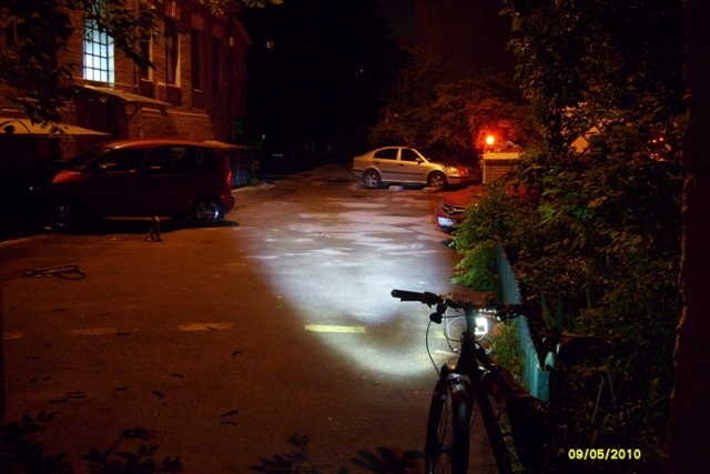

Повідомлення Imh » 10.5.10 16:02
Всё же дальний свет это что-то другое, не может быть дальний и ближний на одной оптике, так как совершенно разные углы необходимы
Как выглядит это всё на велосипеде? а то всё блоки.. модули... разъёмы... провода... как то не компактно что ли
Драйвер кастом это конечно хорошо, но сегодня под этим блоком подразумевается что то размером с 10 копеечную монету, чего совершенно нельзя сказать о том что на фото

Повідомлення AnalogDevices » 10.5.10 18:58
сейчас оно на соплях все, ето не законченный девайс, плата с драйверами на изоленте на раме......и тп. а что там не ясного на счет того как она смотрится на руле? Когда я покупал свето диод в продаже не было коллиматоров, были только от Р7 (повторяюсь)а дальний-ближний реализуется за счёт линзочки в центре коллиматора....
могу приехать на тестирование фонариков
и смысл мне от драйвера с 10копеечную монету когда аккумулятор весит 1кг? и размеры.... сами видите
- понятно, спасибі і шкода шо не дають добро.
- я працюю над с створення фари на двох Р4, на нанний момент драйвера (на МС) налаштовані на 820мА, 3,25в., працюють від 6 до 18 вольт, пробув з пів години мікр,. тепленька вроді все ок.
- Для Р7 рішив робити також на МС , але не знаю як правильно включит (підібрати транзистори). Тут є статья http://vampirchik-sun.nm.ru/interes1/co ... okbook.htm , але номінали транзисторів не вказані, може хто допоже розібратися з транзисторами, пожалуста. Мені приглянувся цей варіант схеми включення : http://vampirchik-sun.nm.ru/interes1/co ... age023.jpg вона дуже похожа на типове включення мікросхеми.
Imh

супер! вот только ХДЕ такое добро продаётся? можно и самому сделать, знать бы на чём его делать.
кстати для ваших свето диодов ето хороший выбор! не стоит думаю изменять етому драйверу.
есче могу предложить по компактнее, проверял работает вот такой драйвер со встроенным ключиком на 1.5а NCP3065 и чтото у вас очень крупная плата получилась... зачем такие большие ёмкостя?
