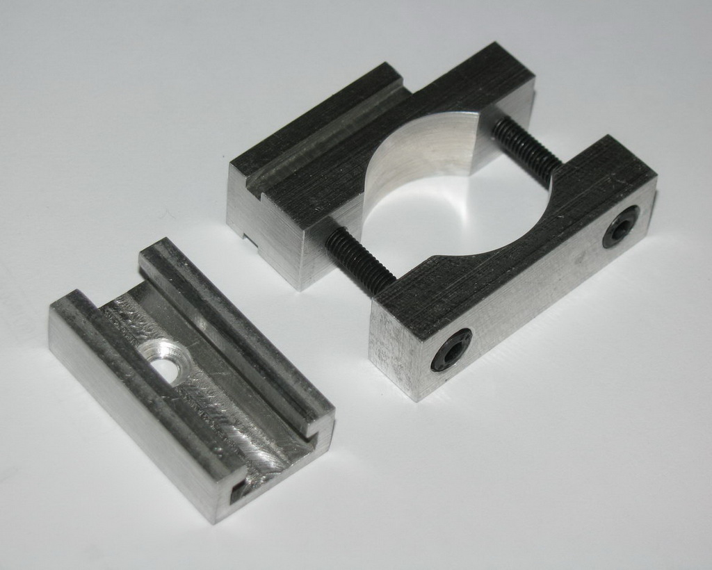

А вот и пробный вариант крепления подоспел, правда на один день от фонаревки промахнулся :-(.

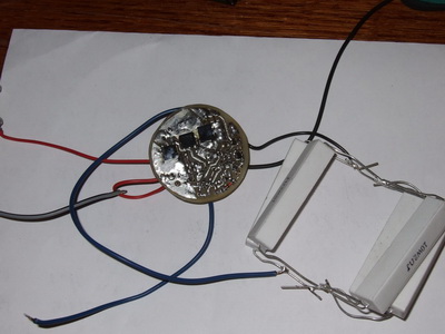

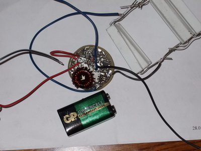

Как когда-то обещал, смакую мощные диоды ССТ-50 (1500 лм.) и ССТ-90 (2500 лм).
Вот играюсь с драйвером для SST-90.
Плата (прототип пока) диаметром 42 мм. При токе 9.5 А - КПД ок. 92-93 % (Вх. 7 В, вых – 3.9 В). Мощность 35 Вт.
Долговременно, при комнатной +20 температуре, работает на токе нагрузки 12.5 А (мощь 42 Вт.) все охлаждение через полигоны платы, никаких радиаторов!
Есть 2 сервисных функции (термозащита и переход в слабый режим при низком вх. напряжении).
По крутизне импульсов – длительность фронтов ключей (уточню позже) порядка 50 нано секунд, при частоте коммутации (ШИМ) ок. 500 кГц.
Воть так!
П.С. на самом ССТ-90, при токе 10 А, падение напр. ок 4 В.
На ССТ-50 уже проектируется фонарь, не вело.
Изображение 170_измен.размер_измен.размер.jpg (50.22Кіб)Переглянуто 6305 разів
Изображение 173_измен.размер_измен.размер.jpg (43.93Кіб)Переглянуто 6305 разів
Изображение 200_измен.размер.jpg (183.68Кіб)Переглянуто 6305 разів

а как т собрался фокусировать вон тот светодиод 3-й с лева...? самый большой
Человек должен катать всё! Дёрт, ФР, КК, ДХ, Шоссе и шары в карманах.
W^W
Повідомлень:158
З нами з:27.3.08 23:29
Звідки:Винница
Re: Велофара своими руками.
Повідомлення W^W » 24.5.10 08:22
То е матрица Бриджетлюкс на 17 Вт.
Никак не собираюсь фокусировать, взял на пробу, возможно сделаю видеосвет.

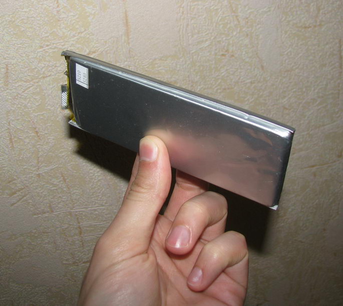

А я уже перешел с 18650 на липоли :). Цена не намного больше, но легче почти в 2 раза, правда без защиты :grin:.
Copy of IMG_5794.jpg (72.55Кіб)Переглянуто 6222 разів

а покатит ли для липолей защита, оторванная от литий-ионных (тех же 18650) или там другие пороговые напряжения нужны?
По напряжением это одно и тоже. А вот по емкости у меня 5000ма каждый елемент, а от народных защита помоему имеет ограничение на максимальный ток зарядки/разрядки, так что может и не прокатить, смотря как применять.

правильно, на счет защиты, а химически ето одно и тоже в нутри, только упаковка разная
