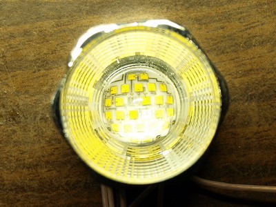

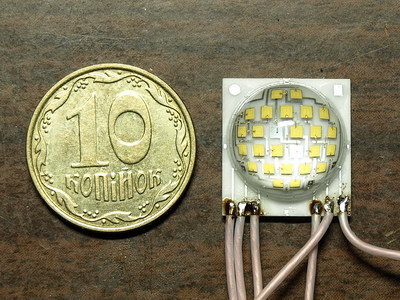

Сегодня игрался с светодиодом Cree MP-L.
P5261044 sm.jpg (71.46Кіб)Переглянуто 5114 разів
На подложке установлены 24 кристалла, включены последовательно в виде 3-х групп по 8 светодиодов. Рабочее напряжение - около 25V, рабочий ток 150..250 мА для каждой цепочки. Мощность 10..20W. Недостаток - качественно сфокусировать этот массив светодиодов в одну точку нереально, т.е. этот девайс есть смысл использовать только для ближнего света.
P5261047 sm.jpg (63.99Кіб)Переглянуто 5114 разів
Самое вкусное - светоотдача при цветовой температуре 4000К составляет 900 Лм на 10W (либо 1500 Лм на 20W).

VRP
типа остроумный
типа остроумный
Повідомлень:6141
З нами з:12.6.08 11:50
Звідки:Борщаговка
Re: Велофара своими руками.
Повідомлення VRP » 26.5.10 23:23
Так а что вкусного, если это хуже чем даже XPG R3? И по цене они невменяемо дороже стоят... гораздо дешевле и удобнее поставить несколько XPG. Хотя если на 20Вт, то это займет чуть меньше места, но по моему скромному мнению овчинка выделки не стоит.

Jelezachnik
Повідомлень:210
З нами з:4.6.07 09:10
Skype:Jelezachnik
Звідки:Киев, Троещина
Повідомлення Jelezachnik » 27.5.10 09:21
Проблема в том, что XP-G R3 с цветовой температурой 4300К ещё не приехали. А по стоимости MP-L - примерно как 6 светодиодов XP-G. Пост про MP-L опубликован с целью рассказать об ощущениях от использования данного светодиода т.к. появился он относительно недавно и информации в Интернете о нём недостаточно.

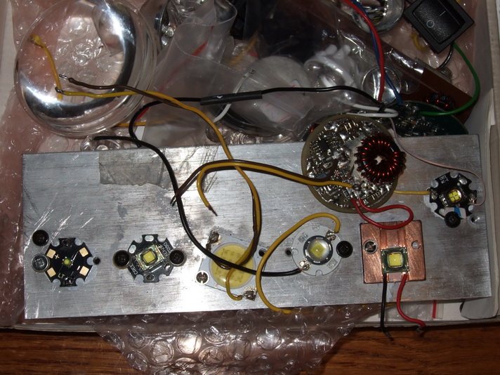

andor
Повідомлень:30
З нами з:26.4.10 10:56
Повідомлення andor » 27.5.10 10:18
заделал себе велофару..назвал " Бендер" .. потом выставлю фотки, поймете почему
так вот, вопрос в следующем: у меня диод на 5 ват( на изображении крайний слева ) где к таким можно раздобыть линзу на 20-30 градусов? На ридиорынке нашел пока лишь одну точку где они продаються. И там нет...пока что такого. Взял линзу от других диодов...не годиться
подскажите если знаете где этим можно разжиться.. :friends:

andor
Повідомлень:30
Повідомлення andor » 27.5.10 11:00
вижу многие выкладывают свои варианты фар, выложу и я :) ето мой второй вело фонарик, светодиоды Ребел, СМД маленькие да не удаленикие! 2.5вт и 180люмен жмут! + 8градусные калиматоры, драйвер ZXSC400, аккум литий-ион 3шт по 1400ма/ч, контроллер состояния батареи на LM393 и защита от переразряда батареи выколупана с аккумулятора телефона. (маленькая длинная платка)
http://heaste.io.ua/album272408
интересно вышло! Скажи а где ты брал отражатели..? они идут вместе с линзами..?
