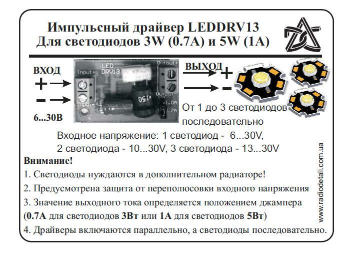

Подскажите плиз ..
вот у меня такой драйвер( см. изображение )
в мануале указываеться запитка 2 диодов последовательно ТРЕБУЕТ 10 В
а если запитать 2 диода, но с 6 В ..будет слабее светить.? Или вообще не включатся диоды?

А светодиоды то какие? Хотя в любом случае падение на них должно быть около 3.2-3.5В при таких токах, что выше чем напряжение питания. Что будет зависит от конкретного драйвера, думаю будут светить, но заметно слабее, в любом случае это не нормальное использование. Хотя если для 1-го пишут от 6В, может и не будут вообще :).

А светодиоды то какие? Хотя в любом случае падение на них должно быть около 3.2-3.5В при таких токах, что выше чем напряжение питания. Что будет - будут слабее светить, думаю довольно заметно.
xp-G 5Вт
а если паралельно?

Ну для 6В питания вариантов два: драйвер на каждый диод или запараллелить диоды (это не очень корректно, но практика показывает что в принципе можно), но тогда ток будет в 2 раза меньше через каждый диод.

тоесть 1 Амп. привратиться в 0.5 на каждый диод?..и светить тоже станет тусклее :(
