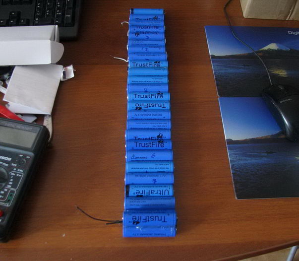

Я недавно искал дешевый и сердитый вариант балансира, но толкового и одновременно дешевого так и не нашел. После долгих раздумий сделал проще. Спаял 4 отдельных канала зарядки на микрухах а из сборки вывел вместо 5-ти восемь проводков. Цена вопроса - полтинник.

Моделистам нужно напряжение повыше для движков.
Я в смысле 6S сборки юзают и все отлично, а у вас тут какието уникальные проблемы вылазят :). Еще раз говорю, нормальные акумы нормально себя ведут в сборках, но при возможности конечно лучше их минимизировать.
При 2S вполне проще, и без балансира можно - не так критично.
Любое последовательное соединение лития для корректной работы балансной зарядке.

Хочу уточнить - у моделистов последовательные сборки без балансира конечно же, правильно? И в этой сборке у каждого аккумулятора своя плата защиты?
у тех продающихся в инете аккумов для моделистов, что я видел, как раз все наоборот: провода выведены для зарядки с балансиром, а защиты нет вовсе.

Балансира в потребителях нет.

Те аккумы рассчитаны на специальные зарядки и вопрос касался потребителей электричества - есть ли в потребителях балансир? То что аккумуляторы "голые" это я знаю.
думаю, что скорее всего нет. силовых проводов там ведь выходит всего два, а для балансировки выводятся отдельные тонкие с отдельным разъемом.

А можно узнать принцип, как сделать 4 отдельных канала?
Очень просто. Покупаем 4 микросхемы LM3658 и паяем...
http://www.national.com/ds/LM/LM3658.pdf
С защищенными акумами эта ИМС работает не корректно, по-крайней мере когда я тестил оно так и не выдало сигнал что заряд окончен, хотя напряжение уже было номинальное и акумы уже стояли на зарядке часов 10.
Странно. У меня отлично работает.
Может не в том режиме использовал? Я питание заводил на 1 ногу (та что для ПБ предназначена). Ток 1А выставил. И, кстати, не забыл 10кОм поставить вместо терморезистора?

В ноуте 4S, и с балансиром это нормальный вариант. У меня есть убитый аккум от ноута 4S2P, может просто заменить в нём банки на китайсткие. Интересно, есть ли в свободном доступе описание цифрового интерфейса к ниму...
На контроллеры батарей для ноутов как правило даташиты есть в свободном доступе.
Имеем то, что имеем) Судя по последним отзывам тут на форуме, на DX какая-то лотерея с акками.
Странно... тогда выходит я постоянно выигрываю :grin:.
