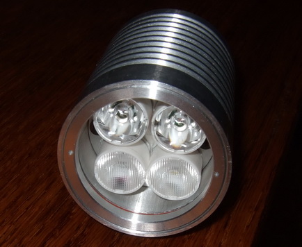

По традиции раз в 2 года в конце сезона я делаю себе новую велофару. :roll:
Это уже третья по счету фарко.
На этот раз хочу сделать правильную фарку: ближний+ дальний свет, приятное пятно, эффективную, выносная кнопка, без фанатизма по мощности. Хотя еще пару месяцев назад разрабатывал на 4.500 лм. Даже триплы ХМЛ с оптикой купил…
Но передумал.
Заодно показать, что правильная фара может быть одновременно и мощнее и дешевле, чем Найткипер за 300+$.
Конструктив VF-12 таков:
Общая мощность 1200 лм (600 лм ближний + 600 дальний). Разнесенные оптические оси.
Диоды - 4 шт. Cree XBD нейтральные. Драйвер мой, синхронная понижайка, КПД ок. 95%.

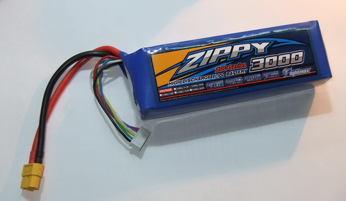

Аккум - 5S литий полимер 55 Вт/ч (18.5 В - 3 А/ч).
Для себя делаю 2 режима мощности – (ближн+ дальн. 1200 лм) и (ближний 600). Время работы соответственно 4 и 8 часов.
Также фара будет иметь аварийный режим (200 лм наверно), включается при подсаженной батарее и по перегреву корпуса фары.
Хотя с охлаждением проблем быть не должно даже при стоянке, т.к. диоды новейшие очень эффективные и корпус при наружных габаритах: диаметр-50 мм. длина-70 мм. имеет ок. 200 мм2 поверхности, что по прикидкам хватит для рассеивания 8-9 Ватт от диодов на полной мощности.
Пока сделали 2 корпуса (второй на всяк случай), куплен аккум.

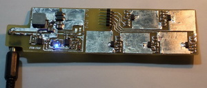

Играюсь с драйвером. А надо еще придумать, создать корпусок для выносной кнопочки, а также поразмыслить над зарядкой и балансиром для батареи. Акк будет в подседельной сумке ездить.

Диоды - Cree XBD нейтральные.
:o 6 шт? В таком корпусе? А какая оптика? Да еще и разнесенные оси. Очччень интересно КАК.
Я так понимаю, что по 3 диода в корпус, и 2 корпуса.
Или что то не понял ))).

Аккум - литий полимер 55 Вт/ч (18В 3А/ч).
Обратил внимание на аккумулятор, там не 55 ВтЧ, там получается 3 АЧ * 14.8 = 44.4 Ач.

Покажу чуть позже, он вот такой, только не много адаптирована верхняя плата под велоприменение.
А где я указал, что там 6 XBD-шек? Уточню в тексте - их 4 шт. По 1 Амперу. Бин - R3 4300 К.
Оптика Ледиловская 16 мм.
putman, не верно обратили внимание на напряжение аккума ;) Там именно 18 Вольт, точнее 18.5 В, т.к. это 5S сборка :roll:

А, люмены китайские. То-то я думал как это 1200 лм да на XBD.
Ну почему же?
Исходные данные я дал - ток, бин.
Даташиты открыты - в теме не первый год - проверить не сложно. :roll:
Maksym
Повідомлень:5638
З нами з:29.5.06 22:57
Звідки:Київ, Куренівка
Re: Wector VF-12 приближаюсь к правильной фаре.
Повідомлення Maksym » 15.12.12 23:32
Хм, ну НК по крайней мере не крашенный - не будет облазить :) . И что с герметичностью? :)
По даташиту проверил - 1200 лм там может быть только китайских. Или мой калькулятор врет - упорно показывает что 271*4 будет всего-лишь 1084 лм.
W^W
Повідомлень:158
З нами з:27.3.08 23:29
Звідки:Винница
Повідомлення W^W » 15.12.12 23:53
Капец, ну понимаю еще нубы, они только и умеют калькулятором считать, но ты то ведь старый морской (световой) волк :yes Выбрось каку :empathy
Во-первых 1084 это минимальные люмены для температуры кристалла 85 С. А есть и 50 С и средние люмены ;)
И во вторых - 1100 и 1200 разница уже тянет на китайские? Не ожидал Макс. Мне надо верить
Покраска не обязательно порошковая иль баллончиг. Есть еще и краситель в растворе при оксидировании ;)
Герметичность не чета дайв фонарю, но с фронта капитальная, т.к. дождь набегающая вода именно сверху -спереди. О-ринг под стеклом, зажим кольцом на резьбе. Провод хочу снизу пустить через обычный уплотнитель, сзади 2 индикаторных светика - тоже загерметизирую.
Но от керхера не дам гарантию. А ливень обязана держать!

Повідомлення Maksym » 15.12.12 23:58
:gerl: так может там и 1 А такой же как 1200 лм.... Китайцы они ж тоже так думают - 600 Лм есть? Есть. Ну дорисуем единичку, это ж не много. И выходит каких-то 1600 лм.
Ну а то что при 85 градусов - ну так на кристалле, поди, около того и будет. 25 там уж точно не будет никак.
:) Еще никто не разбивал в описании анодирование и покраску анодировки красителем в два отдельных покрытия, что и ввело в заблуждение. А так да, часто анодирование красят.
50-60 град С на кристалле. Та нюансы это все... суета ловить на 5%.
Вот фонарики на одном ХМЛ в 1600 лм - это да, огонь!

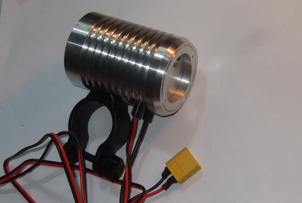

Повідомлення W^W » 13.1.13 11:16

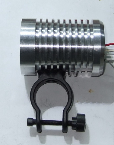

Крепление приспособил типичное, китайское. Есть возможность поворачивать фару в горизонтальной плоскости.

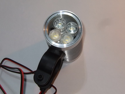

Продолжаю завершать...
Корпус полностью собран и готов к употреблению )
На задней крышке два диодика: синий - включение фары, мигающий оранжевый - аварийный режим (термо или разряд акков).

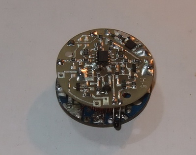

Нынче разрабатываю РСВ 20 Вт. зарядки+балансир. Эта платка будет крепиться термоусадкой прямо к батарее вдоль ее длинной стороны, по высоте к аккуму она добавит около 5-6 мм.
Время заряда 2.5 ч.
Останется только выносную кнопалку в корпусок некий посадить...

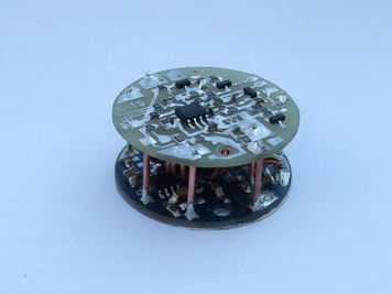

Как и должно было случиться - 20 Вт. сверх плоская зарядка для Ли-пошки.
Вход 10-15 В, выход CC-CV 20 В, 1 А. КПД - 95%. Частота - 670 кГц.
Наибольшая высота компонентов на плате - 4 мм.
Синий диодик - индикатор полного заряда батареи. Не горит - заряжается, горит - акк готов!
На днях ее ждет интеграция в аккум.

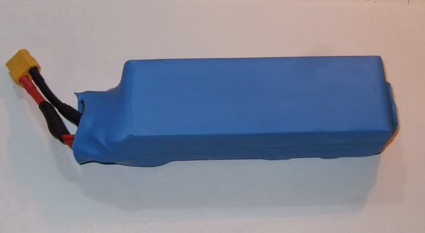

Итак, интегрировал зарядку (DC/DC) в аккум.
И погонял на рантайм:
1200 лм (ближний+дальний) - 4ч. 10 мин.
600 лм (ближний) - 7ч. 15 мин.
Ну грубо говоря 4 часа и 7 часов.
Выносную кнопалку позже затулю, как и бимшоты - когда подсохнет и потеплеет.

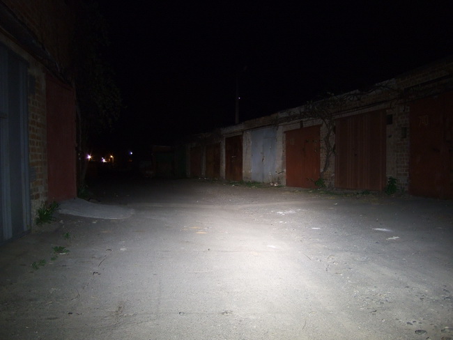

Повідомлення W^W » 3.5.13 08:27

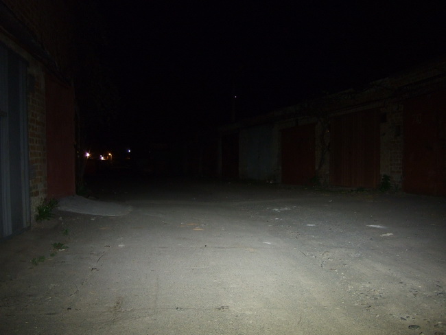

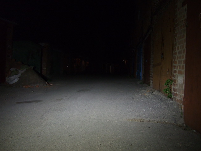

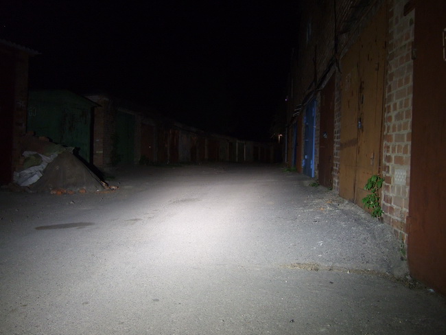

Побимшотил не много.
Параметры фото. Выдержка 1/5 сек, f-2.8, ISO 400
2 точки съемки.
Ближний 600 лм и ближн.+дальний (600+600 лм).
Свет годится для ночных гонок. Позже на природе сделаю фотки.
Изображение 198_измен.размер.jpg (67.74Кіб)Переглянуто 14629 разів
Изображение 199_измен.размер.jpg (77.64Кіб)Переглянуто 14629 разів

Вторая точка
Изображение 204_измен.размер.jpg (73.8Кіб)Переглянуто 14629 разів
