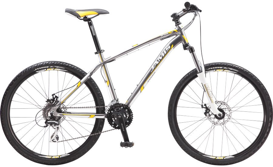

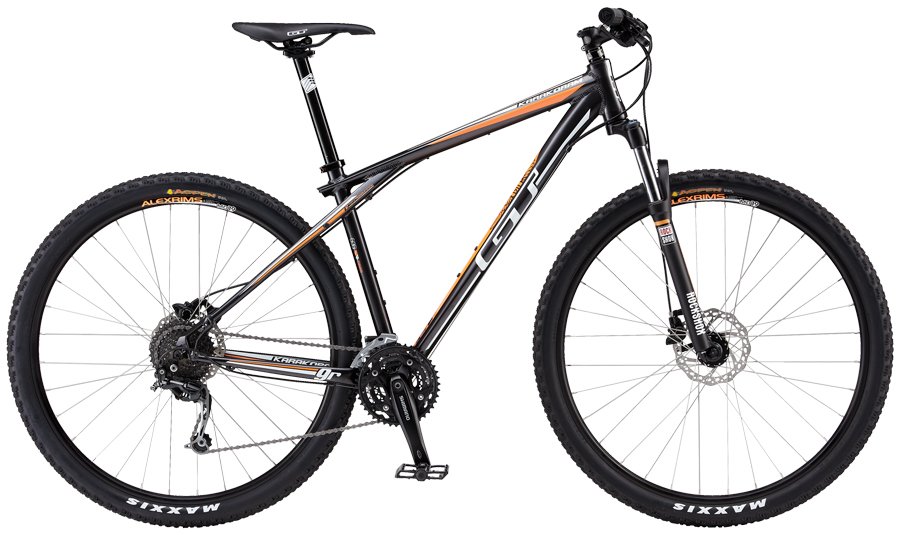

Вот нашел похожую семью!

Ай класс! Ваше?;)

Не, нашёл на строимдом.комюа. Сначала думал это вы. Слежу за вашей веткой - нравится подход к вопросу.
У нас скромнее, но в том же ключе.

Как ДЖти? Не сильно жесткий? А какой ход у Джамиса? Визуально больше 100мм:)
