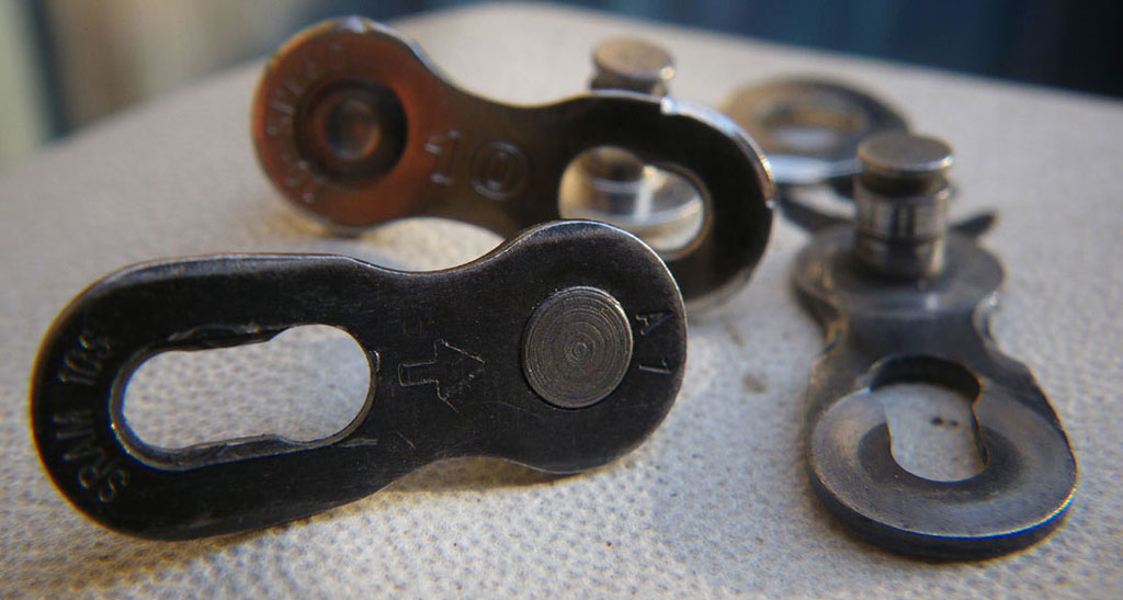

Повідомлення usafa » 29.5.12 19:23
вот фото снятого замка , видно что с внутренней стороны есть некоторая выработка
Keep calm and love Ukraine.
mult
Повідомлень:43
З нами з:29.2.12 16:02
Звідки:КИЇВ СИРЕЦЬ
Re: "Классные велосипеды красные.."
Повідомлення mult » 29.5.12 21:10
о, оперативно пришла фоточка, класно. В чому тут одноразовість по фотці так і не допру. Там де надпис sram10s фланчики цілі! і хоч при маленькому натязі цепа ВІН повинен по ідеї тримать (хоча можливо якщо роздовбаність вже велика то буде при "кікдаунах" розсипаться) "Я так думаю"міміно
По фотці дуже навіть багаторазовий )), побачимо; з'єднувать вдруге майбуть треба під щедрим маслом щоб шийки залишились гострими і зайшло легко і нараз, в любому випадку ти першопроходець :friends: Все ще не хочу вірить шо янкі придумали б ТАКУ одноразовість, у них же все геніально-практичне.
на фоні сідушки.. ага?
Коби здоров'я, а гріхи будуть!
Kenny Pick
Повідомлень:1793
З нами з:2.9.07 22:36
Повідомлення Kenny Pick » 29.5.12 22:00
У меня на замочке KMC такая выработка даже после 100-150 км появилась.

Повідомлення vile.gnus » 2.6.12 18:41
Замок Sram PowerLock, не смотря на свою официальную одноразовость, отлично снимается и устанавливается плоскогубцами.
Собственно неоднократно это делал, особенно когда в сраной скотобазе не было этих замочков, сейчас купил несколько штук про запас, пока не пригодились

.. отлично снимается и устанавливается плоскогубцами ... Собственно неоднократно это делал, ...
потішило, гарні новини ;) цікаво, буду пробувать робить другий захОд ... глянем.
