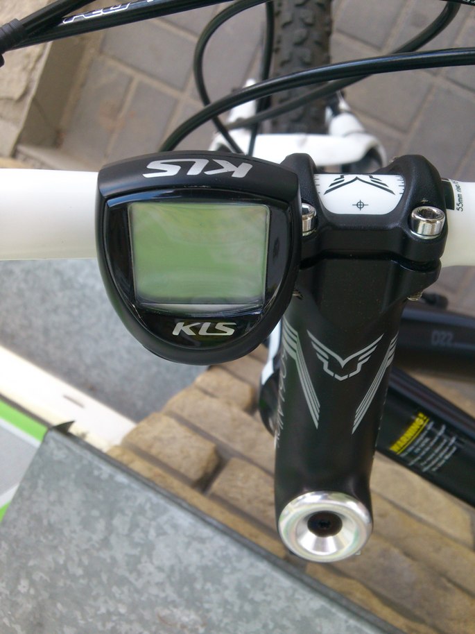

Также было приобретено чудо вражеской электроники ))

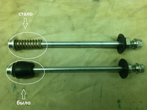

Подброшу немного материала злостным критикам })
В недавнем времени, чтоб скоротать обеденный перерыв на работе, я решил немного поколхозить. Хотя результат меня приятно удивил :Yahoo!:
Вилку я планирую менять не в этом сезоне, так что пока, помучал свою.

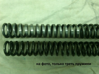

Итак мой suntour V4 обладал некими минусами: излишняя жесткость и неинформативность; а также жуткий стук при отстреле, после сжатия пружины! Постарался исправить жесткость, путём стачивание части пружины!
Честно говоря, чуток перестарался, не учел свой вес *oops* . При хорошем прыжке, пробивает. Зато, большинство мелких неровностей проглатывает превосходно :good:
В итоге сточеная часть отвечает за мелочь, а остальная за более крупные неровности дороги!

А теперь про стук при отскоке. Изначально стояла резинка, которая по замыслу чудо-инженеров должна была гасить удар. Но явного эфекта дает она крайне мало. :x В следствии чего мне пришлось её поменять на пружинку подошедшуюю к штоку ( благо, такого добра у меня на работе хоть лопатой отбрасывай)
И о чудо :molba: стук при отстреле практически исчез! +1 лыба на моём лице после испытания :Yahoo!:
Ах да! Ёще отрезал эластомер процентов на 30, теперь моя бюджето-вилка работает таки на 100мм заявленые производителем, а не на 80мм как было ранее!
Ну и последнее по обеденному перерыву))) вытер большинство старой како-смазки и навацькал побольше смазки bosch ( для редукторов электроинструмента, ну синенькая такая и пахнет :bad: )
На всё про всё ушло 1- 1,5 часа

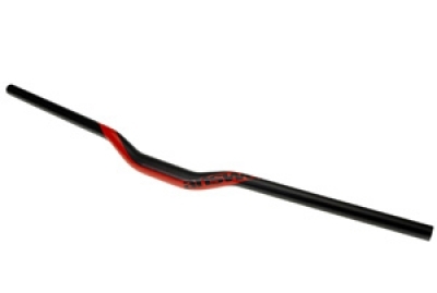

Ну наконец мой апгрейд начинает сдвигатся с места. Были привезены мне такие подарочки
Answer ProTaper Expert DH
и Race Face Ride XC
едет есчо Shimano BR-M445. и (не сочтите за фанатизм) ещё одна пара грипс летит с Ebay
Вот всё это добро соберу в кучу и выложу на суд ваш :molba:

Ну так сложилось, что руль и вынос привезли в подарок 8) . А был: или с красным лого или с зелёным, выбор очевиден :unknown:

Сегодня вткнул новый вынос и руль. Накинули с друзяками около 18км . И тут я понял,что наверно перегнул "палку" с шириной руля. 780мм, едешь как за рулем Икаруса. Но не без того, своё очарование есть!
