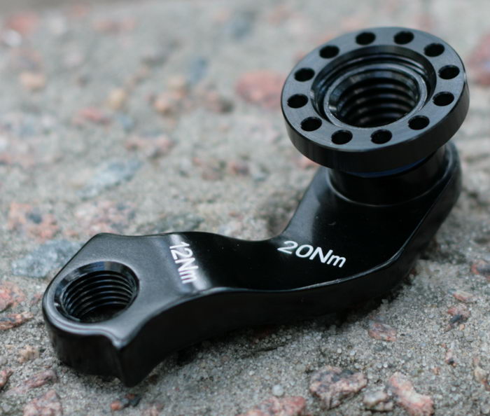

З.Ы. По поводу петуха - нашелся только в одном немецком инет-магазине (больше нигде не гуглится, странная политика сделать эксклюзивную запчасть и не продавать, на специализированном сайте pilo.co.il глухо) и... в Украине! :inlove: Как оказалось, в стране есть дилеры КТМ, киевские такие петухи с гайкой не заказывали (действительно - ну зачем дилеру КТМ заказывать запасные петухи для КТМ... :duma:), а вот в Кривом Роге есть в количестве аж 1 штука (уже в пути сюда)! Хвала дилеру КТМ из Кривого Рога!

Дык, выше ж писал что нашелся только на одном сайте, навскидку приписал им немецкий порт из-за того, что в доставке евросоюз и отдельно дойчланд, может быть ошибся по прописке. Кстати, возможно в прикрепленном к объяве фото они ошиблись с картинкой, ведь визуально тот петух несколько отличается от оригинального, хотя крепление с такой же гайкой.
Было бы интересно глянуть техописание на узел, с моментами затяжки и т.д.
На запасном есть циферки - производитель рекомендует тянуть гайку с усилием 20Nm, с учетом того, что гайка из мягкого алюминия, думаю что, зацепившись "пинцетом" за 2 мелкие дырки, это нереально. Хотя хз, может быть 20 - это для резьбы внутри петуха, куда вкручивается оська.

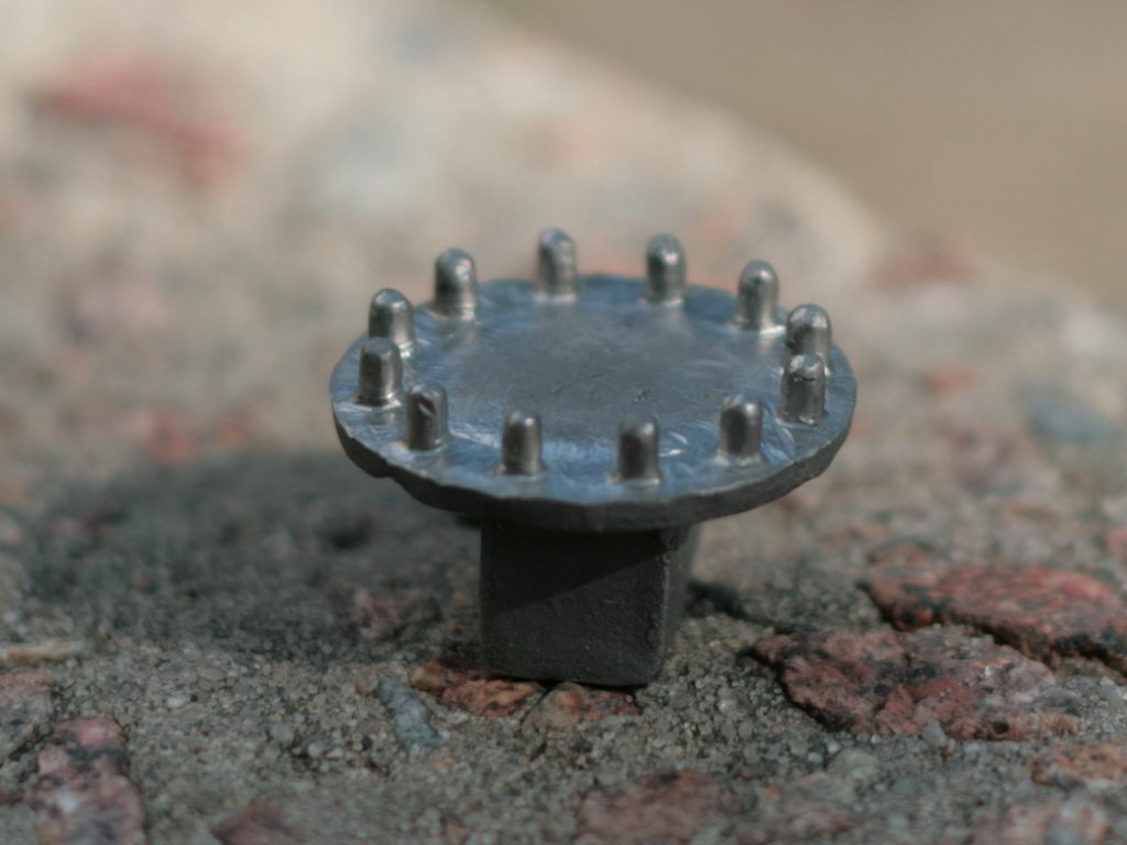

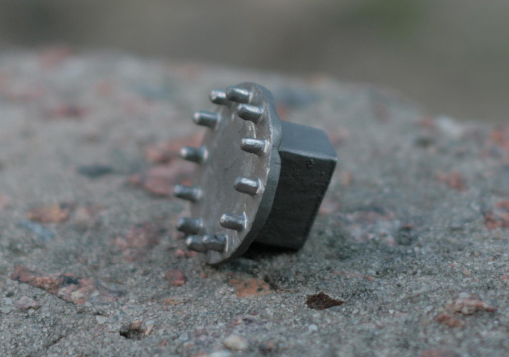

Токарь не взялся. Фрезеровщик потребовал чертеж. Но есть же доблестная стоматология! Из этой стали кому-нибудь могли вылить зубы... а вышел эксклюзивный ключик ктм на все 12 дырок! 8-)

Единственный во всём мире! :good:
Гравюра сбоку VooDoo♥KTM

не, надо ж клеймо мастера и телефончик стоматологического кабинета для рекламы, а не пользователя.

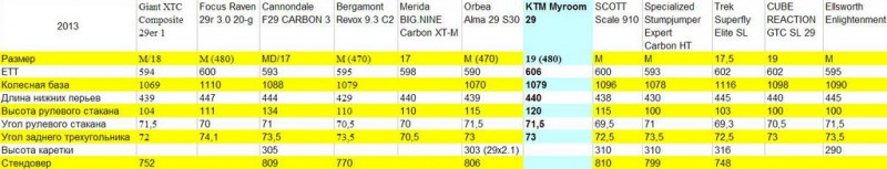

Повідомлення VooDoo » 14.7.14 09:19

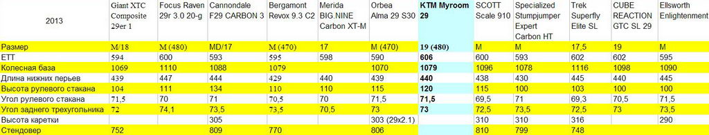

2 Dimax
Ростовка 19 дюймов, но это вертикальная труба, при выборе есть смысл больше отталкивался от етт (здесь 606мм). И момент - на этой раме скошена горизонтальная труба, из-за чего она кажется более маленькой чем на самом деле, ну и из-за этого пришлось ставить второй флягодержатель с боковым подводом - иначе вторая фляга не помещалась. Лично я не люблю "корабли", поэтому себе взял именно 19 и заменил стоковую подседелку 350мм на 400мм с офсетом (когда-то ездил на раме 17,5 с палкой 420мм) + замена стокового выноса 90мм на 110мм. Перед покупкой сравнивал гео разных производителей с прицелом на "свою" ростовку, файл во вложении.

потом увидел что 19, мне великоват, знаю что найнеры берут на размер меньше, против 26. хороший байк, пусть тяжеловат обвес, но рабочий и без отказный хт
