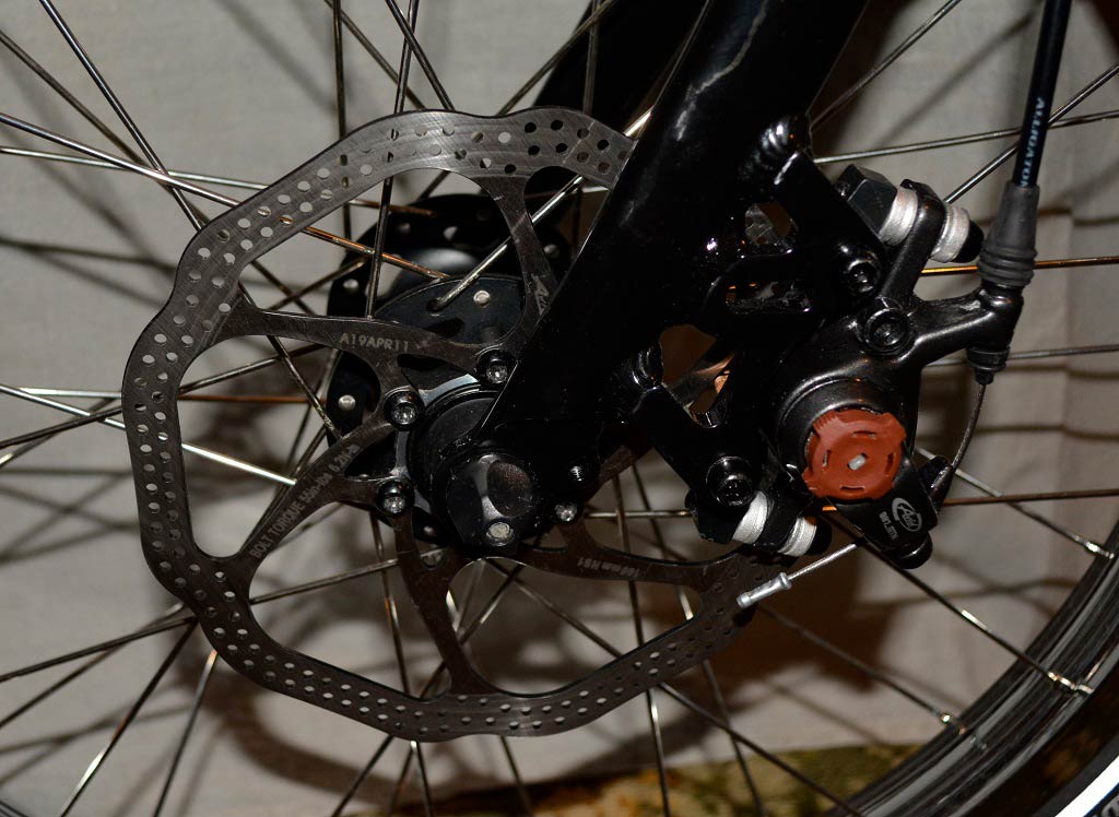

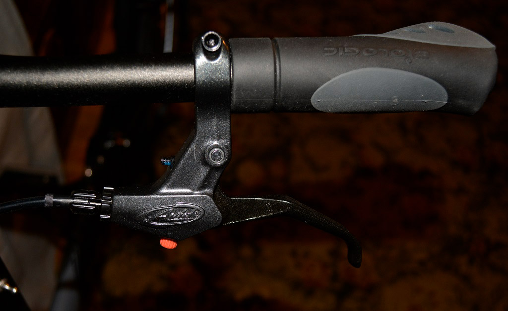

Из подводных камней, при сборке -
Рубашка тросика для переднего тормоза получилась 90 см длиной, рубашку тросика управления планетаркой пришлось укоротить примерно до 155-160 см, была 180 см - слишком длинно. Так что при покупке планетарки лучше берите 160 см сразу, (они с завода бывают разной длины), будет меньше мороки. (естественно если велосипед похож на мой)
Для тормозного диска нужен ключ torx t25, у меня не было - пришлось купить набор.
Avid BB7 хоть и по отзывам якобы самый простой в регулировке тормоз - но я с раза 3-го добился разумного хода ручки, там главное правильно установить калипер относительно диска, иначе не настраивается вообще никак.
В отличии от других механических тормозов, крутилка на ручке не регулирует ход тормоза, а предназначена исключительно для выбора слабины троса (если таковая есть, то есть ручка болтается). Зазор колодок в процессе эксплуатации выбирается крутилками на самом тормозе. А ход ручки изначально, как это не странно звучит, настраивается положением калипера относительно диска. Рабочее положение ориентировочно 1/3 просвета со стороны рабочей колодки, и 2/3 со стороны неподвижной. Если этого не понять - можно долго с ним парится))). Вообще очень удивительно что эти знаменитые тормоза с многолетней историей до сим пор не имеют даже инструкции на русском языке.

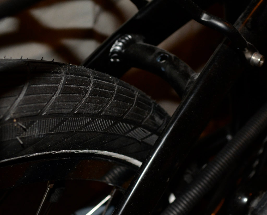

Повідомлення baronfonalex » 20.2.15 23:06
Собрал велик, остался открытым вопрос крыльев и замены tern magnetix.
Отлично! Ну, тогда, можно пару фоточек в студию, чтобы мы тут оценили, полюбовались?
Пока фото мобилкой, достану нормальный фотик - перефотографирую качественней.
Пока без седла Брукс, берегу его, поставлю чуть позже )))

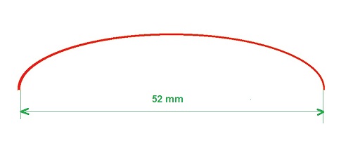

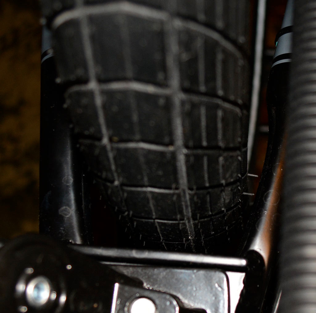

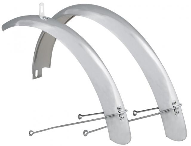

Насчет крыльев, я тут подумал: может посовать такие как мои? (писал о них раньше в этой теме) Они сделаны из хромированного металла и поэтому, думаю, их можно было бы, если понадобится, немного насильно подправить или разогнуть и т.д.
Такие имеете в виду? А какая их ширина?
Александр М.
Повідомлень:1074
З нами з:1.4.11 20:16
Звідки:Киев, Севастопольская площадь
Re: Складний велосипед. У кого який?
Повідомлення Александр М. » 22.2.15 12:55
Внутренняя ширина 52мм.

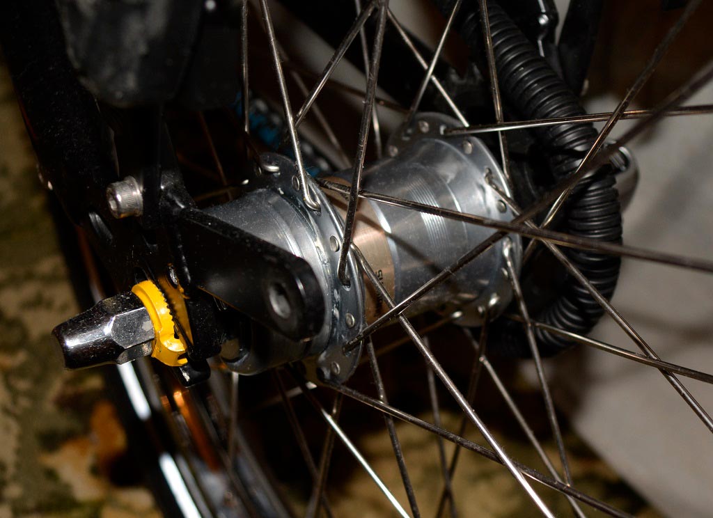

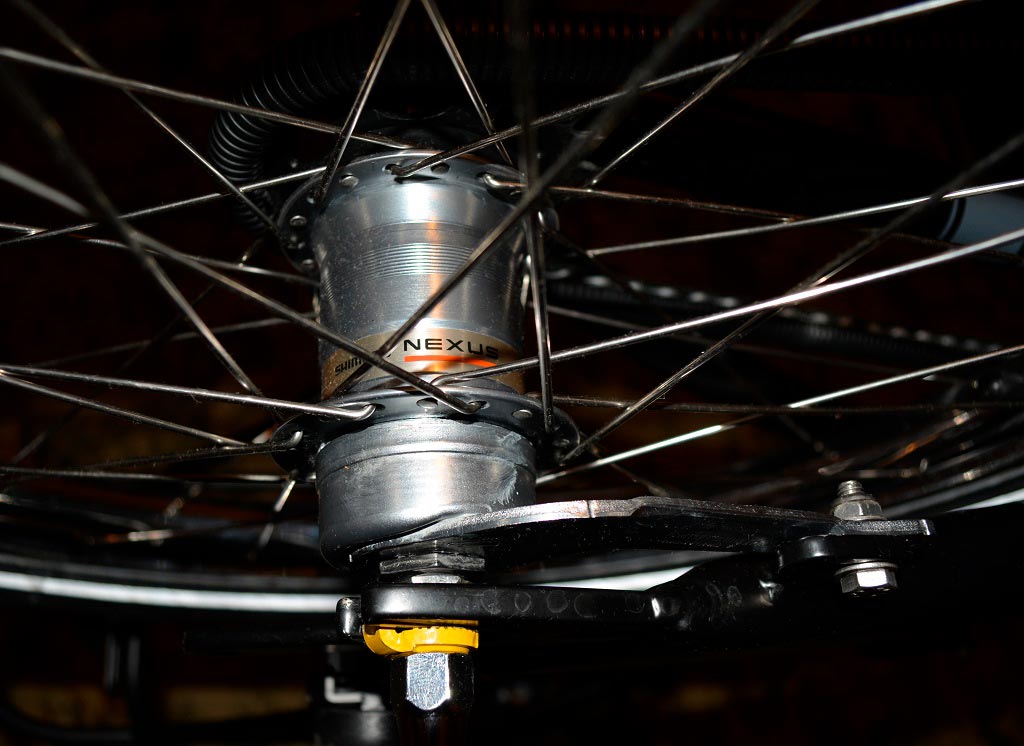

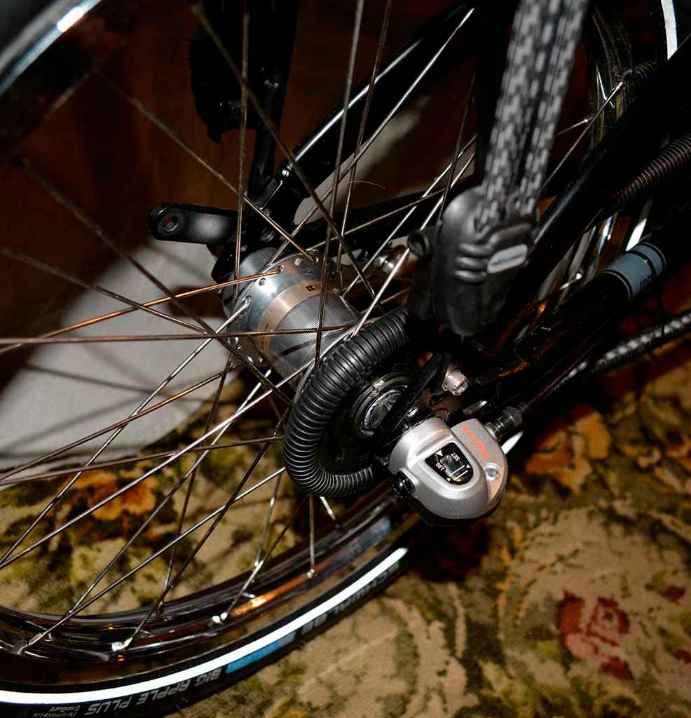

Фото уже любопытное. Потом как-нибудь сфоткайте втулки покрупнее, чтобы виден был непосредственно сам апгрейд. :)
внутренний размер крыла.jpg (10.64Кіб)Переглянуто 5747 разів

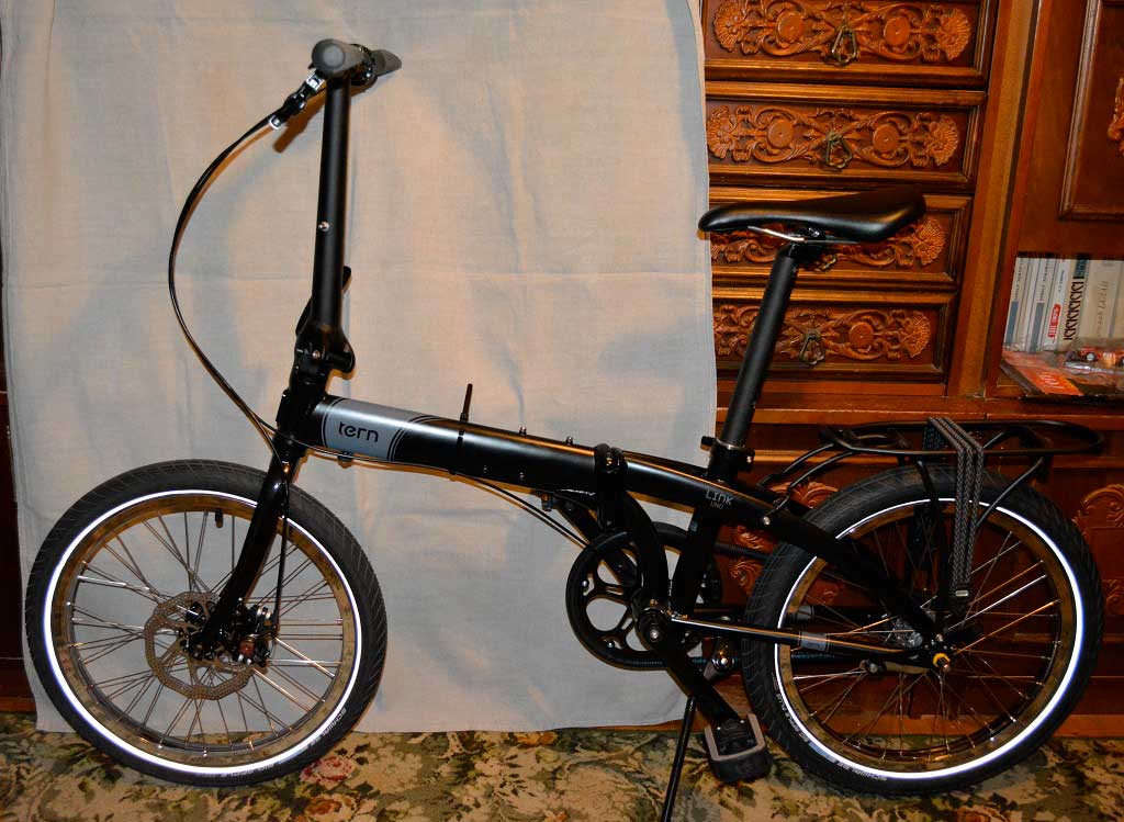

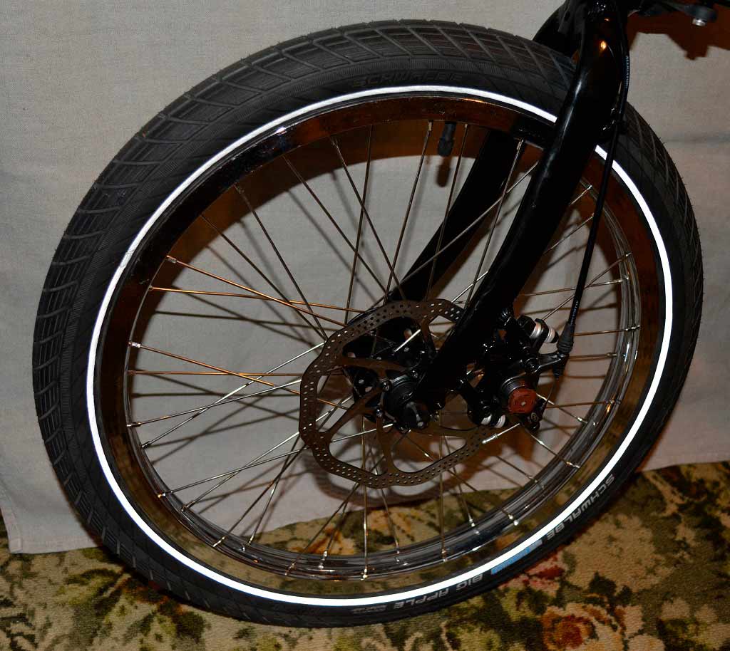

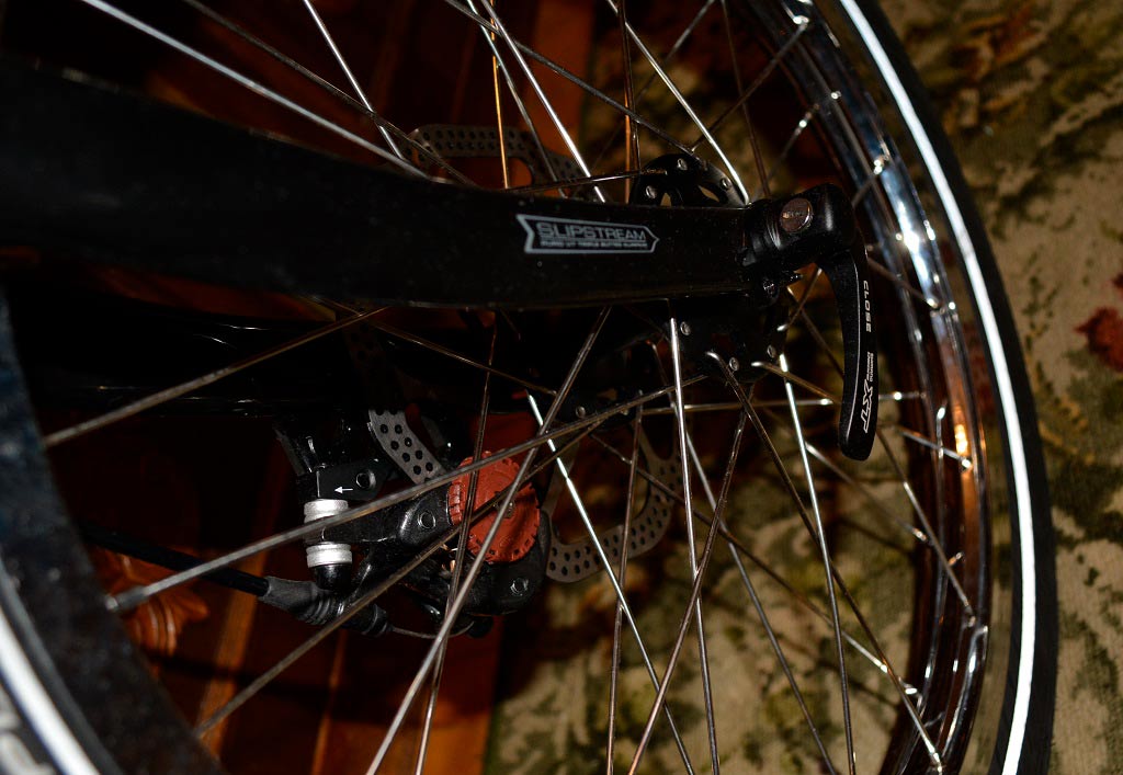

baronfonalex
Повідомлень:54
З нами з:25.5.12 19:23
Повідомлення baronfonalex » 3.3.15 22:30
Отлично! Ну, тогда, можно пару фоточек в студию, чтобы мы тут оценили, полюбовались? Столько ведь работы проделано. А кто-то, может, решит даже последовать по вашим стопам

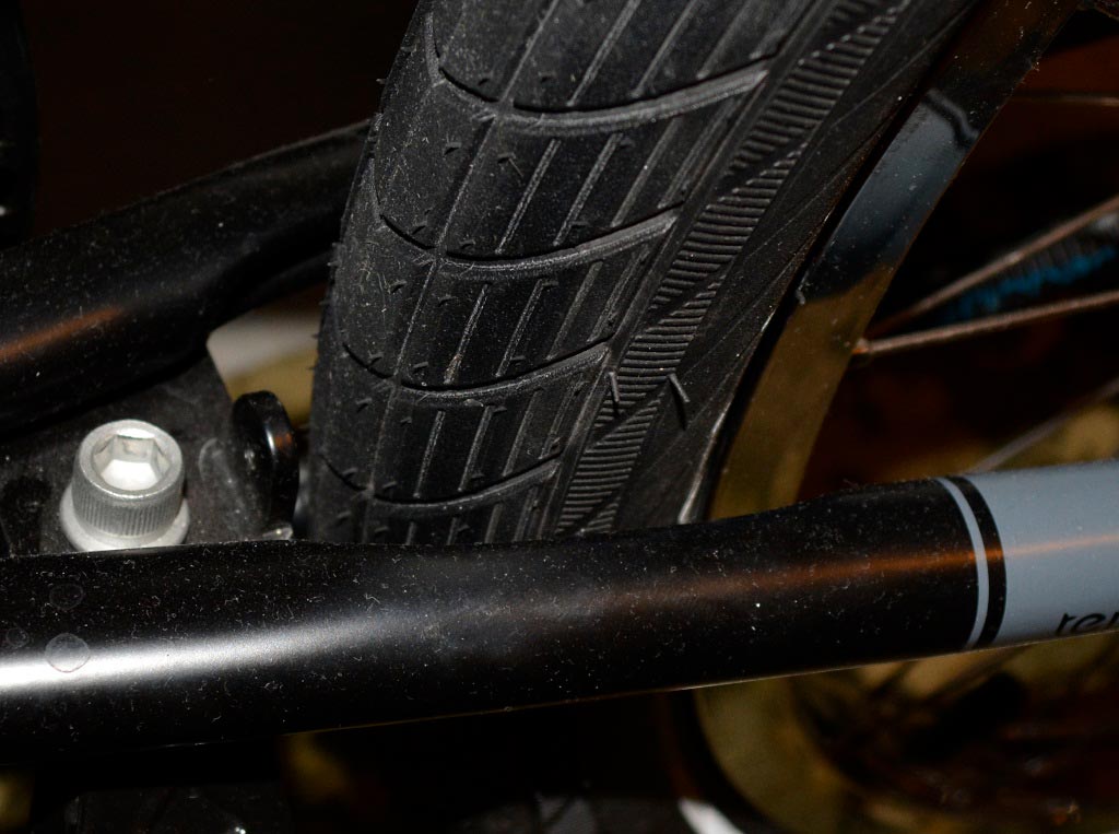

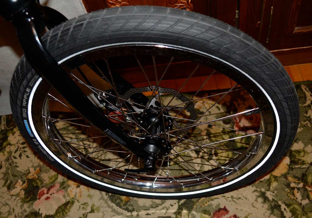

Фото - часть 1
Востаннє редагувалось 9.3.15 15:54 користувачем baronfonalex, всього редагувалось 1 раз.
baronfonalex
Повідомлень:54
Повідомлення baronfonalex » 3.3.15 22:40

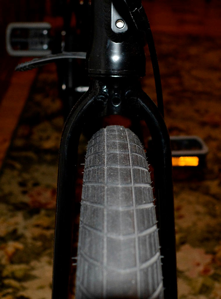

Фото - часть 2
Востаннє редагувалось 9.3.15 15:53 користувачем baronfonalex, всього редагувалось 1 раз.

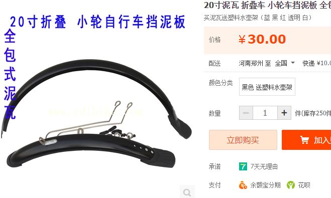

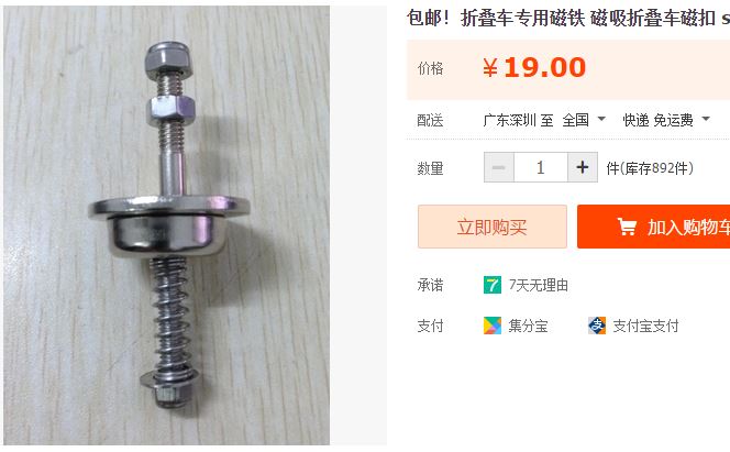

Нашел самостоятельно и заказал в Китае - надеюсь подойдет.
Даже при условии курса все в 2 раза дешевле чем тут.

Классный велосипед получился :good: колеса мощно и надежно смотрятся, и по кочкам будет хорошо. Толково у вас все получилось, теперь катайте и получайте удовольствие! Я уже свой складной сезон открыл.)) а это черное сиденье разве brooks? Помнится мне, что вы brooks собирались ставить, если не ошибаюсь.

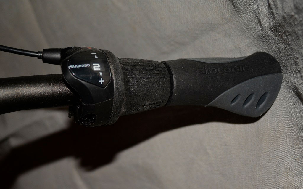

Кстати очень надеюсь увидеть фото вашей велкрозастежки, как оно работает! Потому что мои магниты придут только к концу апреля.

Вот так этот ремешок незамысловато смотрится:)
В принципе он достаточно длинный, можно и по другому обхватить перья и вилку, главное, чтобы он держал их вместе.
