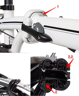

Всем привет
Как прошел велодень?
Я никак не могу добратся до вело магазина чтобы вживую все потрогать(
Но посмотрев кучу обзоров возник вопрос, почему новые узлы терн шитатся такими надежными?
Ниже фото где сравниваю узел TERN link C7 (узел 1) c TERN Verge S11i ( узел 2.2)
Видно что С7 рама как и в DAHON и Bickerton входит одна в другую, а в новых узлах TERN все держится только на замке и штыре ,оси згиба.
Разве узел С7 не выглядит надежней?

Велодень прошел отлично! :good:
Смотрели гонку с роздельным стратом и групповую гонку - очень круто они по брусчатке летели и в виражи входили! :o
Знаешь, у меня на Giant тоже вот такой узел как на первом фото, т.е. один торец входит в другой.
В новых рамах Tern почему-то от этого отошел и делает вот такой хитрый и говорят надежный 3D замок с увеличенными торцами. А еще там внутри есть пластммассовые предохранители, которые препятствуют случайному выстегиванию. Но думаю те предохранители это защита от дураков, которые неправильно фиксируют раму. Поспрашивай продавцов об этом. По моему, самый критичный замок для безопасности - это замок выноса руля.

А dahon досихпор не отказался от старой системы замков даже на топовых моделях.
Жаль у нас не продают Dahon

Если не сложно я сверху написал вопрос который меня волнует, узли соединения,что значит 3D замки, можешь посмотреть?

Итак. [Фото в спойлерах большие]
Начну с замка терна.
Несмотря на то, что он весь такой из себя фигуристый, контакт между сторонами замка происходит, помимо петли, в двух точках, выступы обведенные красным, в пазы, обведенные синим:
Это хорошо видно по стершейся краске. Я изначально поверил магазину, что на веле можно ездить, и откатал около 50 км с неправильно отрегулированным замком, он даже скрипеть, бедняга, начал. После регулировки и минимальной смазки все заработало, как положено.
Между частями замка, кроме пазов\выступов, наблюдается значительное расстояние. На глаз где-то 0.3-0.5 мм
Несмотря на это, жесткость замка сомнений не вызывает. Все весьма надежно и прочно.
Теперь по поводу дахонов и замков на Tern C7/B7. Дахона для сравнения у меня нет, зато есть VNV GoodWay, купленный практически вслепую для девушки. Замок на нем выглядит так:
Т.е. тоже может показаться, что одна часть замка обхватывает другую.
Но на самом деле, контакт происходит все в тех-же точках выступ\паз:
+ контакт снизу замка, но мне кажется, что это не из-за инженерной задумки, а из-за кривости сборки.
Так что, как видно, конструкционно замки очень похожи по смыслу, не смотря на то, что внешне кажется что они очень разные.
Судя по фото из инета, видно, что у Дахона абсолютно тако-же тип замка по схеме выступ\паз
Так что обхват одной частью замка другой, по моему скромному мнению, никак не влияет на прочность, а сделан больше для красоты :gerl:
Аналогично, тексты терна, про супер патентованный замок -- тоже не более чем маркетинговый ход. Думаю, что все подобные замки примерно одинаковы по смыслу.
Идеи ради я вот тоже замок Giant не поленился сфотографировать (можна жать на фото для увелечения)
Благодаря пробегу более 2600км по краске видно где соприкасаются оба торца: по периметру рамки в нескольких местах и на округлых выступах. Все таки у меня одна часть обхватывает другую и, судя по фото, похоже обеспечивает тем самым дополнительные точки контакта.
Судя по тем выступам на замке твоего Ternа, производитель делает очень точное примыкание этих торцов и если краска в других местах без изменения, значит главную нагрузку, помимо петли, несут эти выступы. Выступы на вид достаточно мощные, значит замок контакта должен быть прочным.
Возможно и так. В любом случае, производителю виднее, что там да как. :yes
