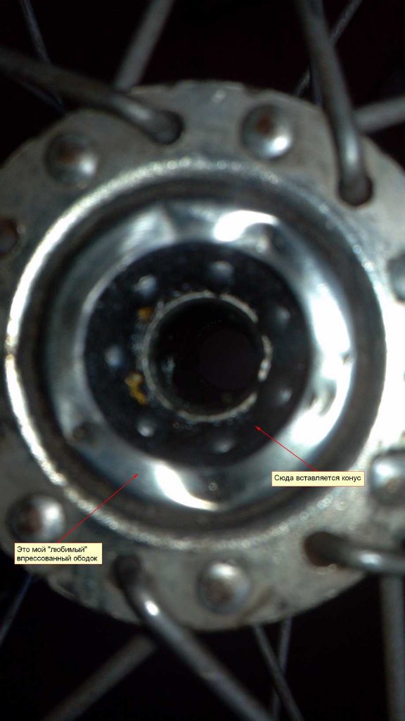

Вроде перебрал основные узлы: втулки, каретку, рулевую.
Что сказать, в общем радует меня этот вел, несмотря на то, что его еще делать и делать. Но с такой основой можно спокойно и денежку в свою куколку вкладывать, и уже сейчас потихоньку с ней резвиться. :Yahoo!: Хотя база у этой красотки даже меньше метра, но мне как-то хватает. Может у меня привычки неправильные, а может езжу спокойно.
Подшипники все в более-менее приличном состоянии, особенно как для 20 лет (моя Wigry все-таки 1997г). Смазку там никто и не думал менять за все время, сепараторы и пластиковые встречаются, но то ли поляки молодцы, то ли ездили на этом веле мало.
Теперь интересуюсь "помощью зала". :duma:

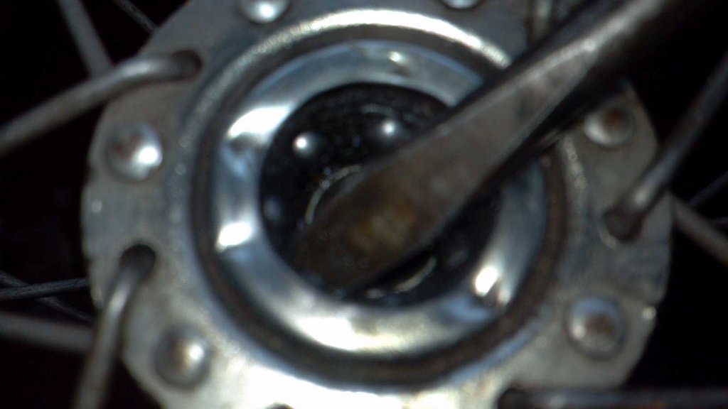

Не могу вытащить сепаратор с подшипниками из передней втулки. Там такая чашка с наружным бортиком, что никак не протащить заветную, но грязную кругляшечку. Пока забил на это и, вытерев как мог старую "смазку", просто засандалил туда литола, но это не дело. :58:
Втулки не разбирающиеся = одноразовые (ясен пень, не "пром") в те времена бывали или я не там копаю? Т.е. откатал положенное(?), заменил втулку и получай удовольствие дальше?
Ободок не только мне понравился
Отверткой его не выковырять

Повідомлення AVVAKUM » 16.5.17 15:02
Ну если втулка одноразовая, то тогда выгоднее менять колесо целиком, втулка, спицы и работа выдут дороже, но на старом ободе :empathy

Strida SX мой любимый друг живущий часто в багажнике :good: , а Tern Link Uno недавно приобрел у Сергея, он тут неоднократно отписывался, жене и просто чтобы с кем-то покататься можно было. ;)
Немного о последнем приобретении.
Смотрел фактически все складни на рынке, идеальное решение для меня было бы ещё одна Стрида, но они очень немало стоят, а б/у которые попадались были в весьма неочень состоянии. Терн же в отличие от остальных просто нравится внешне, ничего лишнего, хотя от Брома не отказался бы. Исключительно сингл или на планетарке. Переклюки бесят видом, люблю элегантные решения.
Терн был в хорошем состоянии. Я не очень надеялся, что куплю его когда ехал почти ночью в другой конец города смотреть "зверя". :lol: Думал покупать новое, но всё же я был готов взять б/у за определенную сумму и весьма неожиданно продавец уступил, за что ему благодарен.
Любую б/у технику стараюсь максимально приводить в состояние "почти новая" :duma: поэтому Терник был полностью вымыт Кёрхером, и перебран.
Пришлось заменить конусы передней втулки, рабочая поверхность была сильно повреждена. Смазки по факту небыло, а резиновые пыльники курам насмех, хотя всё же это не обычные металлические колечки на конусах, а пыльники.
Заменить покрышки, они фактически не имели износа, но были в трещинах, а на задней и вовсе нитки полезли... :cry: Швальбе.. }) Я думаю они года так 2012го, хотя вел куплен в конце 2014г. Но всё равно неприятно. Поставил Mitas Shield 1.75 с антипрокольным и рефлекторной полосой.
Поставить одну лопнувшую спицу на заднем колесе и убрать небольшое биение из-за этого. Стоит отметить, что родные одинарные обода очень надёжны так как если бы не спица то биение фактически отсутствует на колесах. Обод кстати шириной 20мм по внутренней стороне, а не 17, как тут писали. Смысла менять на какие-то "мега" обода по килограмму веса не вижу совсем. Это не BMX.
В задней втулке было прилично смазки, но чёрной конечно, всё вымыто и смазано синей высокотемпературной.
Каретку не трогал, работает отлично, она показалось на промах и для её рабора надо 20-зубовый съемник.
Рулевая на подшипниках, смазки достаточно, протёр, поверху мазнул - всё настроил и примерно так теперь выглядит "сложный" :lol: велосипед:
ЗображенняЗображення
