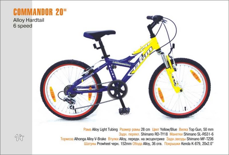

Уважаемые велокиевляне! Помогите советом. Предложили купить вот такой вел: BGM Commander. Гуглится он оч нехорошо. Все что удалось найти - во вложении. Отсюда вопрос: подойдет ли он 8ми летнему мальчику (габариты 130), и если да, надолго ли хватит. Вопрос в основном к велородителям, но мнения прочих тоже будут учтены)) Спасибо!
P. S. Сам по себе вел, похоже неплохой и цену предлагают вменяемую.

Повідомлення Alt » 6.1.10 15:57
Это классический "ашан", можно брать только если на что-то нормальное жалко денег.
Это чудо будет весить хорошо за 10 кг. из-за дебильной конструкции рамы с ненужными усилениями и такого же ненужного и неработающего макета вилки.

Повідомлення Velomax » 6.1.10 22:16
Предложенный в первом посте вел - таки да, классический ашан.
Есть мнение, что у 20" детского вела должно быть в заводской комплектации:
- дюралевая рама;
- жесткая вилка;
- одна передача с ножным тормозом на заднее колесо.
Все это позволяет не "вылезать" за 10 кг массы.

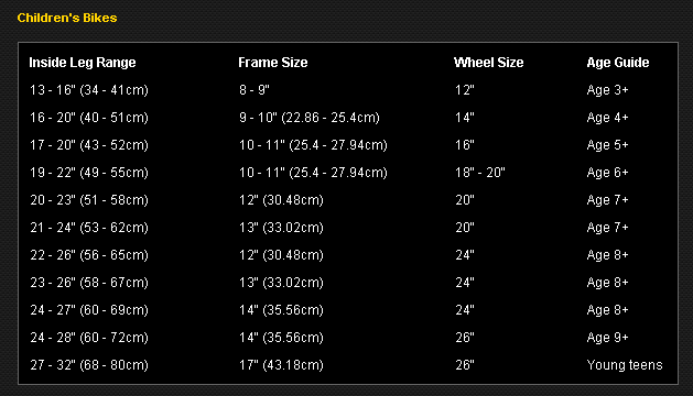

Посмотрите по табличке - может действительно 24" надо.
Bike Size Guide.png (9.35Кіб)Переглянуто 16238 разів

Большое спасибо за ответы! Фигня какая… Понимаю, что правда ваша но финансы к сожалению не позволяют келлисы новые покупать. Реально есть сомнения что 20 мало (и вы их усугубили) наверное все же 24 стоит, но предложение уж больно заманчивое. Да и по табличкам разным выходит, что катит вел. Что касается «бренда», может тоже не так все плохо? Слышал, что BGM это тот же BerGaMont, только на том же заводе по ночам его клеют))
Неужели все так плохо? Находил, что этот байк на рост 115-145, мой – 130. Должен прокатить. Бюджет пока +- 1000, а этот вообще за 400 отдают.
Хигню покупать не хочу, отговорите если думаете что полный отстой.
Мы не профи)) Я знаю сколько стоит вел для КК, но лично меня вполне устраивает Команч Томагавк. Прошу вас учесть это, когда будете давать советы. Сейчас больше волнует не вес велосипеда, а соответствие возрасту (7, 5 лет, 130 см.)
Спасибо!
P/s по табличке, inside leg range не мерял, нагоди не було, хотя в остальном вроде катит?)

Он просто тяжелый, до 12 кг. Хотя за 50 дол сойдет и этот.
Табличку выложил специально: возраст в ней играет самую последнюю роль.
К примеру, 8-летней дочке одной моей знакомой оказался маловат Келлис с 24" колесами.

Повідомлення Alebo » 7.1.10 12:26
Сейчас удаленно меряем "inside leg range")) Дите за границей. Если подойдет, наверное возьму все же, тем более на прибамбасы останется. По весу я не заморачиваюсь, не считаю, что разница в 1,5 кг должна стоить 1 Кгрн. На соревнованиях - возможно, для ненапряжных покатушек, думаю нет.

Повідомлення Alebo » 7.1.10 12:38
В общем, провели замеры + Ваши комментарии - решил, что 20 всеж маловато. Буду искать на 24. А что скажете про этот? http://http://www.velokiev.com/forum/viewtopic ... 02&t=72294?

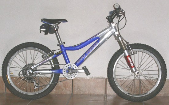

я бы этот фишер не брал. по моему скромному мнению.
А почему?

Повідомлення Serego » 8.1.10 16:42
Задний шарнир скорее всего люфтит, съедает крутящий момент и добавляет пару кило веса . Но если это первый велосипед ребенка, данный экземпляр в хорошем состоянии и ребенку понравиться (это главное), то конечно берите. Дешевле не будет, да и модель раритетная:-), легче продать будет

Повідомлення Alebo » 8.1.10 19:40
В общем решил съездить с дитем посмотреть BGM 20, если подойдет и понравится, возьму его, даже если и на один сезон будет, за 400 грн. не жалко. Если же нет, GF наверное неплохой вариант. Сложность в том, что вел в Луцке, т. е. если покупать, то по фотографиям что не гед, хотя хозяин утверждает что вел в состоянии "сел и поехал".

Увы, ваши представления о возможностях детей на 20" веле узки... Поэтому и делают 20" разными. Для ровного асфальта вокруг дома - вышеуказанный синглспид, а для покатушек с детьми - миникопия нормального МТБ. 5-летний ребенок сразу учится правильно пользоваться манетками, если путь лежит через горку, которую легко преодолеть, переключившись на большую звезду. На ровном асфальте 5-летний ребенок на 20" веле легко разгоняется до 20 км.ч, переключившись на самую малую звезду, устав, переключается на бОльшую звезду. И съезжая с асфальта на грунты, тоже приходится ему переключаться.
ЗЫ: такой Гарри Фишер своему ребенку никогда бы не взяла. Вот где лишний вес и половина усилий уходит в песок.

Повідомлення Velomax » 8.1.10 23:23
Хм...
Вероятно, нам следует существенно расширить свои представления о возможностях детей, ведь еще делают и 20" двухподвесы! пруфлинк
У знакомого сын выбрал себе в магазине именно такую миникопию нормального МТБ и катается на ней, несмотря на лишний вес и на то, что половина усилий уходит в песок, как вы говорите.
Из этих слов напрашивается вывод, что на других миникопиях МТБ, соответственно в песок уходит четверть усилий - ведь заднего аморта на них нет, а есть только миникопия амортвилки.
Целесообразно ли расходовать четверть лошадиной силы усилий ребенка на сжатие жалкой миникопии? Всё зависит от ширины представлений *oops*

Re: велосипед 20 дюймов, help!
Повідомлення Velomax » 9.1.10 00:09
Бренд роли не играет, если мы говорим о брендах :)
В пошлом сезоне пришлось продать практически новый детский Спеш, потому что дочке понравился розовый Келлис. Если бы розовым был хороший, годный вел какого-то другого бренда, то купил бы его.
ЗЫ: на этом космо-фишере вилка таки работает!
