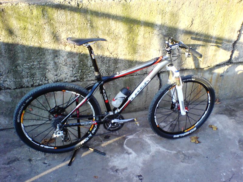

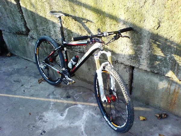

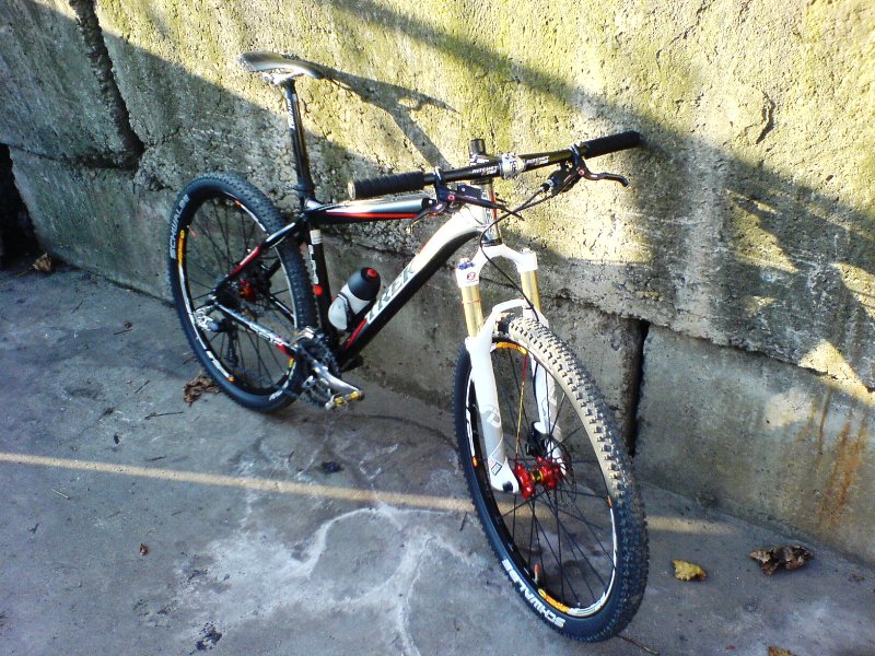

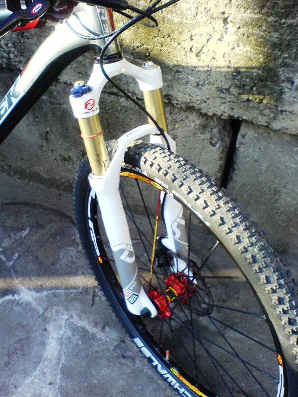

Всем привет. Вижу у вас на украине не мало Trek-ов. Решил и свой Trek 8500 выложить.

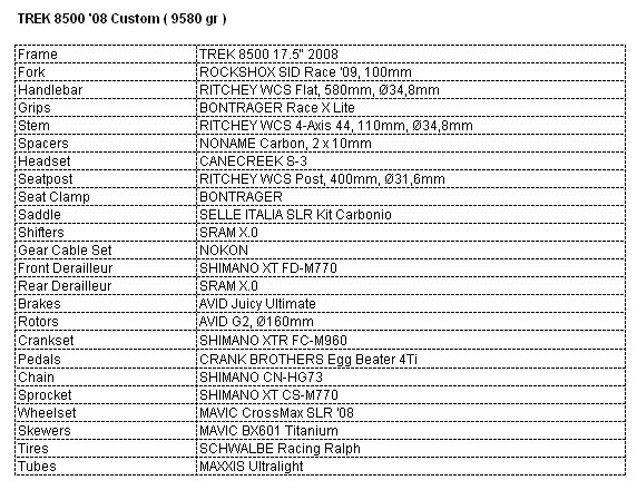

Конфигурацию прилогаю картинкой. Простите за низкое качество фоток, фоткал телефоном.
Вес вела 9580 грамм.

Крутая комплектуха! Хороший у тебя вкус.

красивый байк! собран на хорошем оборудовании.поздравляю щасливого владельца оного агрегата!

Осталось поставить ахтунговую карбораму и будет офигенно классный гоночный аппарат)

В принципе и так гоночный, но на будущее планирую TREK 9.9 SSL, хотя и этой очень доволен. Можно ещё чуток апгрэйдиться и облегчить грамм на 200, не в ущерб прочности.

Не много ли колец над выносом?
А в целом красиво.

А вес реальный или каталожный?

А что, есть сомнения? :)
Мне кажется он еще легче должен был выйти с сидом, слр-ом и хтр-ом. Рама легкая, палки тоже.
Вообще мажорный вел. Влепил в него все самое крутое, что только можно было достать :)
Хотя недостает изюму, если честно.

Ну я б не сказал что рама легкая.СЛР 08 под 6 болтов весит 1585-1610 грамм. Сид Рейс от 1465-1510 грамм. по моему скромному мнению Real Weight порядка 9750-9800 на этой резине.
А сбросит веса можно на грипсах, глаголе, роторах. А почему не бескамерка?
P.S Вел зачетный.

вес указанный-реальный!сам присутствовал при взвешивании!)))для не самой легкой рамы вес в сборе очень сладкий!по крайней мере я не видел 8500 легче 11 кг на украинских форумах!хотя может не все смотрел или не все показывают!))) :?

Рама весит 1600, рама не лёгкая но меня устраивает по прочности, колёса весят 1600, вилка 1460, грипсы 25 грамм, глагол планирую карбоновый с рулём, по моему скромному мнению бескамерка гемор, часто меняю покрышки в зависимости от покатушки. ротор планирую SCRUB и тд и тп. но опятьже нет задачи зделать ultralight вел, короч есть куда стремиться... :smt033

да, велосипед реально мечта. сам когда-то чуть не купил такую раму. она просто нереально красивая! за дизайн я бы треку дал бы приз! в 2007 году это был самый красивый хардтейл. даже ХТС картоновый от джаянта для меня затмила она.
а комплектуха просто рейсинг. легко и надежно. мне только передник переклюк ХТ не нравится. сам с таким ездил - по моему скромному мнению срам х-ген (х9) получше будет (хтя не испытывал).
очень эстетично вписывается вилка сюда... а если так подумать то всё сюда вписывается. практически идеальная веломашина.
